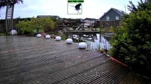

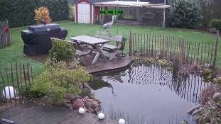

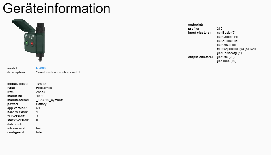

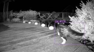

    Moin in die Gruppe.
    Ich habe mir aus der vorhandenen Videoüberwachung, Frigate und iOBroker einen Schutz für unsere Goldfische und Kois gegen den Reiher und die bei uns laufenden Katzen gebaut.
    Das Ganze läuft seit 2 Wochen absolut klasse, allerdings gibt sich der verwendete Zigbee-Aktor nach dem Schaltbefehl gefühlt 3 Sekunden bis zum öffnen des Ventils.
    Hat da wer eine Empfehlung für was schnelleres?

        Turtleman
        Moin.
        Ich benutze den Royal Gardeneer von Pearl. Aber auch der benötigt über den ioBroker gesteuert 2-3 Sekunden. Direkt am Gerät ist es auch immerhin noch eine Sekunde. Aber das gesamte System hat ja auch eine Menge Totzeiten. Die gesamte Hausautomation ist halt nicht auf Echtzeit ausgelegt. Da sind verdammt viele Module beschäftig um ein einziges Bit zu setzen.
