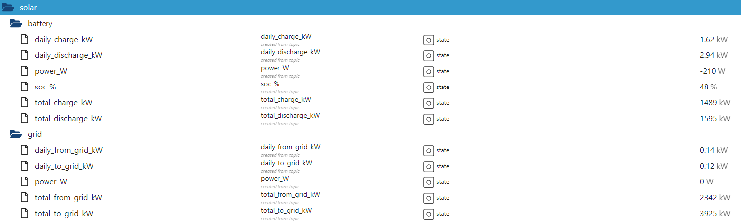

        Sieht nun so aus:

          Sieht nun so aus:
