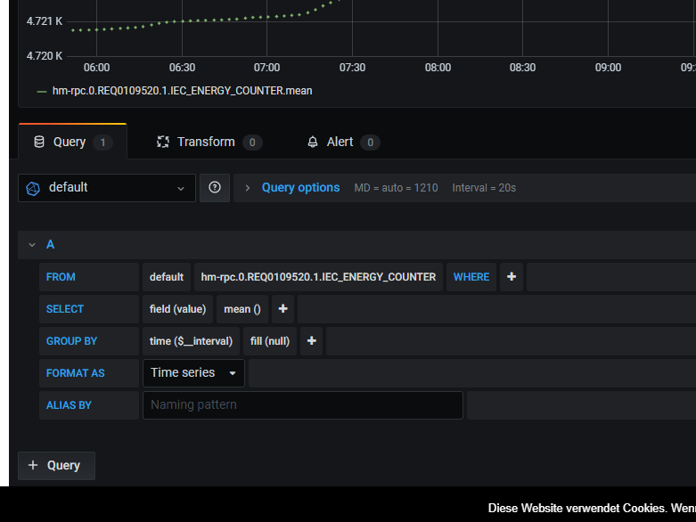

    Ich würde gerne in Grafana im Dashboard ("Panel") die Werte der einzelnen Datenquellen einfach anwählen können, so wie ich es immer in diversen Tutorials lesen und sehen kann.
    Beispiel - was ich möchte:

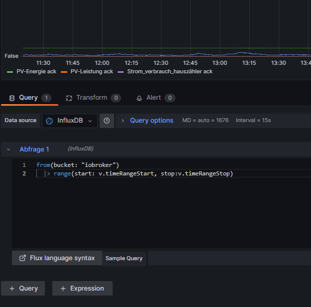

    ... und so sieht es bei mir aus :-(
    Vielleicht ist das ja noch wichtig oder entscheiden: Ich habe als Query Language "Flux" ausgewählt, weil ich mit "InfluxQL" keine Verbindung zur DB bekommen.

      genau da liegt der Hund begraben, zusammen Klicken kannst Du das nur mit influxQL und einer influxDB V1.8 oder Du hast Deine aktuelle influxDB V2.x so eingerichtet, dass das Bucket wie eine influxDB V1.8 aussieht und per influxQL abgefragt werden kann.
      Schau, ließ Dir mal die Seiten durch:

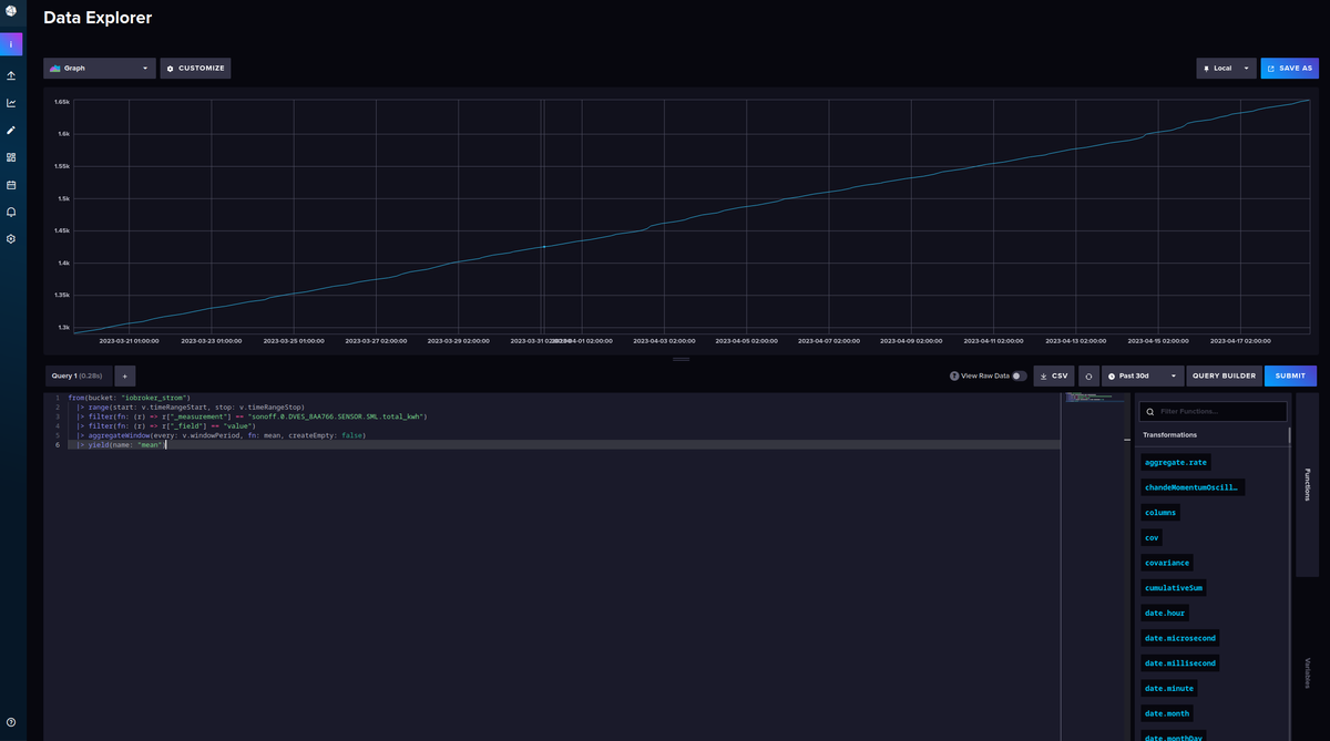

      Oder Du nutzt die Web-UI von influxDB, die es seit V 2.x gibt http://ip.influx.docker:8086 da kann man sich die FLUX Abfragen auch mehr oder weniger zusammen klicken und Editieren, dann Kopieren und in Grafana Einfügen.
      Du wirst aber über kurz oder lang nicht drumherum kommen Dich mit FLUX zu beschäftigen, da influxQL nicht mehr weiterentwickelt wird und irgendwann obsolete ist, also lieber gleich damit anfangen.

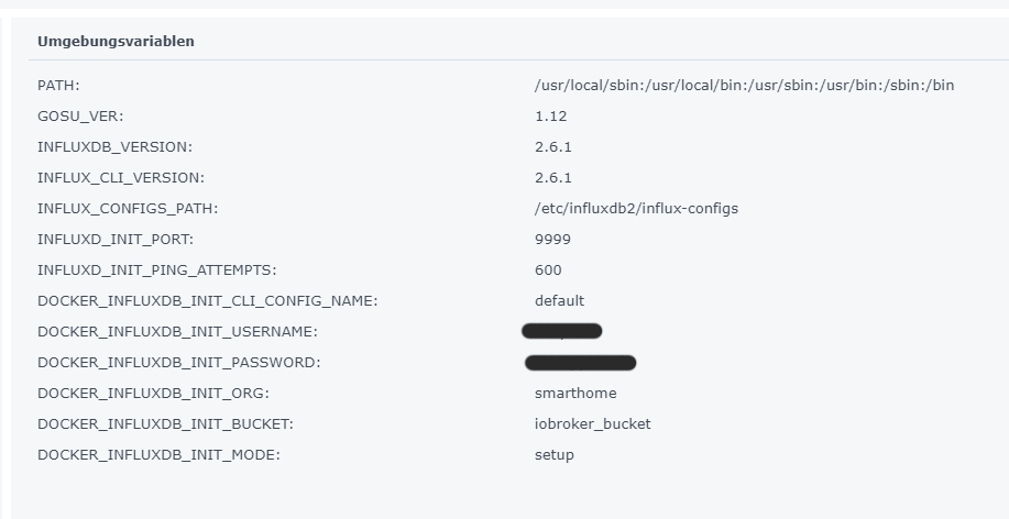

            neues Image der InfluxDB (2.6.1) in Docker mit folgenden Variablen installiert:

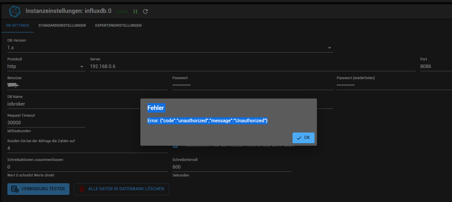

            a) die DB-Version 1.x ausgewählt, Server, Port, Benutzer, Passwort korrekt eingegeben, als DB-Namen die Vorgabe "iobroker" so gelassen.
            Folgende Fehlermeldung:

              wenn Du a machen willst, dann musst Du auf influxDB Seite mehr machen, damit influxDB V2.x auch versteht, dass Du eine alte Version der Datenbank anlegen möchtest, da gibt es hier im Forum schon etwas dazu, glaube ich, einfach mal suchen.
              Da Du neu bist und gerade anfängst, würde ich erst gar nicht mit den alten Dingen anfangen!
