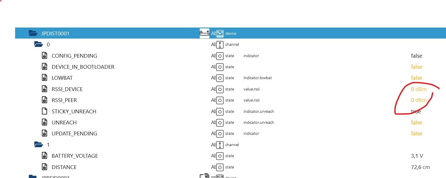

    @raspiuser sagte in Homebrew Homematic:
    Bei den Homebrew Projekten (im Beispiel der HB-UNI-Sen-DIST-TOF) sind im ioBroker die Datenpunkte angelegt, sie werden aber nicht aktualisiert.
    nur die markierten oder alle?
    werden die (selben) Datenpunkte denn beindir bei nicht-Homebrew aktualisiert?
    RaspiUserR Online
    RaspiUserR Online
    RaspiUser
    @homoran said in Homebrew Homematic:
    Sämtliche im 1ten Screenshot gezeigten Werte wurden automatisch angelegt.
    Die in "orange" werden nicht aktualisiert, z.B. der "RSSI_DEVICE" Wert, die "DISTANCE" und "BATTERY_VOLTAGE" aber schon.
    nwerden die (selben) Datenpunkte denn beindir bei nicht-Homebrew aktualisiert?
    Es gibt aber auch Original-Homematic Teile, die z.B. die RSSI-Werte nicht aktualisieren, aber auch solche, die das tun. Eine System dahinter kann ich (noch) nicht erkennen ...
    Das einzige was (mir) auffällt, die Werte die nicht aktualisert werden, verwenden immer "orange" als Schriftfarbe ...
      natürlich, über rega
      natürlich, sonst wären die nicht orange
      so ist es! deswegen die Nachfrage.
      sind das HmIP?
      RaspiUserR 1 Antwort Letzte Antwort
        sind das HmIP?
        RaspiUserR Online
        RaspiUserR Online
        RaspiUser
        Aha ... angelegt werden sie, aber nicht aktualisiert ...?!
        OK, das ist jetzt klar ...
        sind das HmIP?
        ... soweit ich das sehe: ja
        Ich habe 2 "hm-rpc"-Instanzen ...
        ... und hier laufen die IP Homematic Teile.
        ... bei dieser hier ist das Homebrew Teil ...
          dann ist das ja auch geklärt, und bei dir läuft alles "normal"
            RaspiUserR Online
            RaspiUserR Online
            RaspiUser
            OK, dann ist das halt so ... damit kann man ja umgehen ...
            Ich würde aber gern verstehen / wissen, warum Datenpnkte angelegt werden, diese aber nicht aktualisert werden. Liegt das am ioBroker Adapter oder am programmieren der Homebrew ?
              weder noch!
              Das liegt an der REGA
                weder noch!
                RaspiUserR Online
                RaspiUserR Online
                RaspiUser
                ... ich habe mir mal die Adapter Beschreibung durchgelesen, aber was da genau passiert bzw. was der genau tut könnte ich einem anderen User nicht erklären ... das ist zu speziell für mich als reiner Anwender ...
                Ich habe den Adapter mal neu gestartet, die "orangen" DP sind jetzt "schwarz" und mit Werten gefüllt, werden aber (scheinbar) nicht zyklisch aktualisert. Und es sind neue div. ALARM-DP dazu gekommen.
                OK ... ich muss auch nicht detailliert wissen, welche Zutaten der Bäcker in sein Brot tut, Hauptsache es schmeckt ...
                  nicht am hm-rega Adapter, sondern an der REGA auf der CCU
                    RaspiUserR Online
                    RaspiUserR Online
                    RaspiUser
                    Aha ... war mir nicht bewußt das es da (auch) so etwas gibt ...
                    Seit ich den ioBroker kenne nutze ich die RaspberryMatic seit Jahren nur noch zum einbinden der Homematic Hardware. Die Programmierlogik dort war mir immer etwas zu "unübersichtlich" (das war damals halt der Start in die SmartHome Welt ...) ...
                    Deshalb hier die ürsprüngliche Frage zu den "orangen" Werten.
                    Ich denke mal, dass wir die Diskussion hier beenden können, das führt mir zu tief in die Materie.
                    Danke das Du Dir die Zeit genommen hast mir das näher zu erläutern ...
                      nur da!
                      und der hm-rega Adapter greift darauf zu...
                      ...und muss nehmen was er bekommt.
