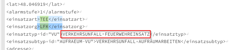

                Hab das Objekt der Begierde mal eingezeichnet
                LG
                • L linux150
                  LG
                  HomoranH Offline
                  HomoranH Offline
                  @linux150 sagte in Parser Regex Hilfe bitte:
                  nett!
                  aber das Foto kann ich nicht analysieren 😡
                  aber eben war es noch der subtyp!
                  L 1 Antwort Letzte Antwort

                      L Offline
                      L Offline
                      linux150
                      Ja SORRY selber gerade bemerkt.
                      Des Rätsels Lösung ist >([^<]+)</einsatzsub
                      Danke für deine Hilfe !!!
