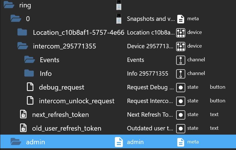

          Ich habe mir einen Ring Intercom gekauft. Es ist mein einziges Gerät von Ring. Ich konnte alles einrichten und habe mir auch erfolgreich einen refreshtoken erzeugen können (eine ellenlange Zeichenfolge). Wenn ich den allerdings in den Adapter einfüge und ihn neu starte, erhalte ich immer die Meldung, dass keine Verbindung zum Host hergestellt werden konnte (die Instanz wird rot angezeigt). Liegt das ggf. daran, dass der Ring Intercom nicht unterstützt wird oder gibt es da ein anderes Problem?
          Kurz nach dem Neustart der Instanz leuchtet diese grün, springt dann aber sofort wieder auf Rot um.
          • D
            dtp @dtp last edited by dtp
            So, nun klappt es mit dem refreshtoken. Hatte Umbrüche und Leerzeichen im String. Nachdem ich sie entfernte, zeigte die Instanz Grün an. Es wird mir nun auch das Intercom in den Objekten angezeigt. Allerdings ohne, dass die Werte sich irgendwie ändern würden bzw. ließen.

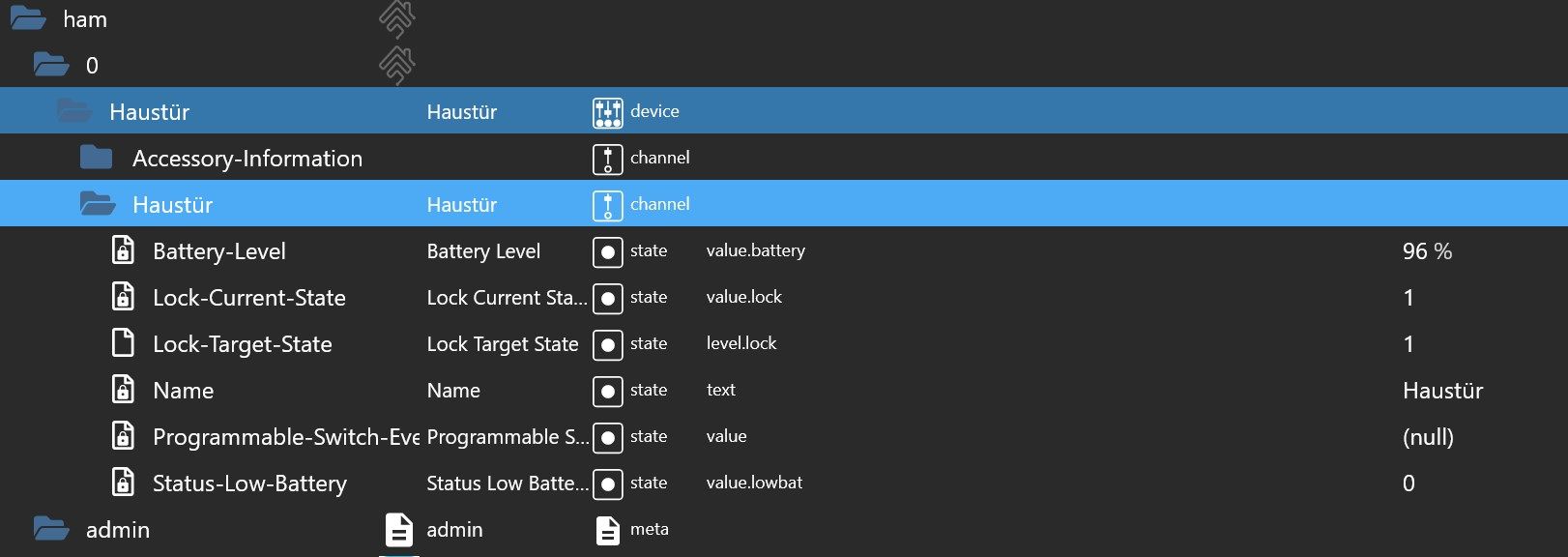

            Hab das Ganze nun auch noch mal mit dem HAM-Adatper und dem homebridge-ring Plugin gemacht. Das sieht ja schon mal gleich viel besser aus.
