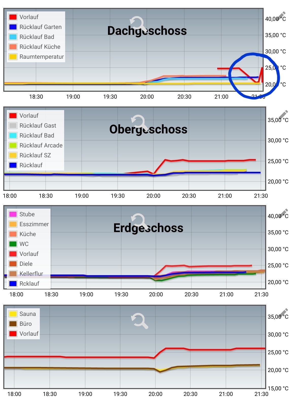

    leider schreibt er trotzdem noch in die History.
    Ich habe bereits mehrfach
    • logging aktiviert und deaktiviert
    • Alias entfernt und hinzugefügt
    • history neu gestartet
    • hm-rpc neu gestartet.
    jetzt gehen mir die Ideen aus.
    Die einzige Idee, die ich noch hätte, wäre das ein anderer Sensor, mit exakt der selben Temperatur auch auf den DP gemappt ist.
    Habe aber nichts entsprechendes gefunden.
    Immerhin hat der DP bei den ganzen Aktionen wohl gestern das Logging ganz eingestellt gehabt.
    • HomoranH Nicht stören
      ich hatte keine Lust mehr die Fehleinträge zu löschen
      die meinen chart so gestört haben.
      Daraufhin habe ich den Darenpunkt, der eigentlich nicht mehr loggen sollte (MEQ...) gelöscht - und Ruhe war! !
      ....bis ich den DP wieder eingelesen habe. unkonfiguriert!
