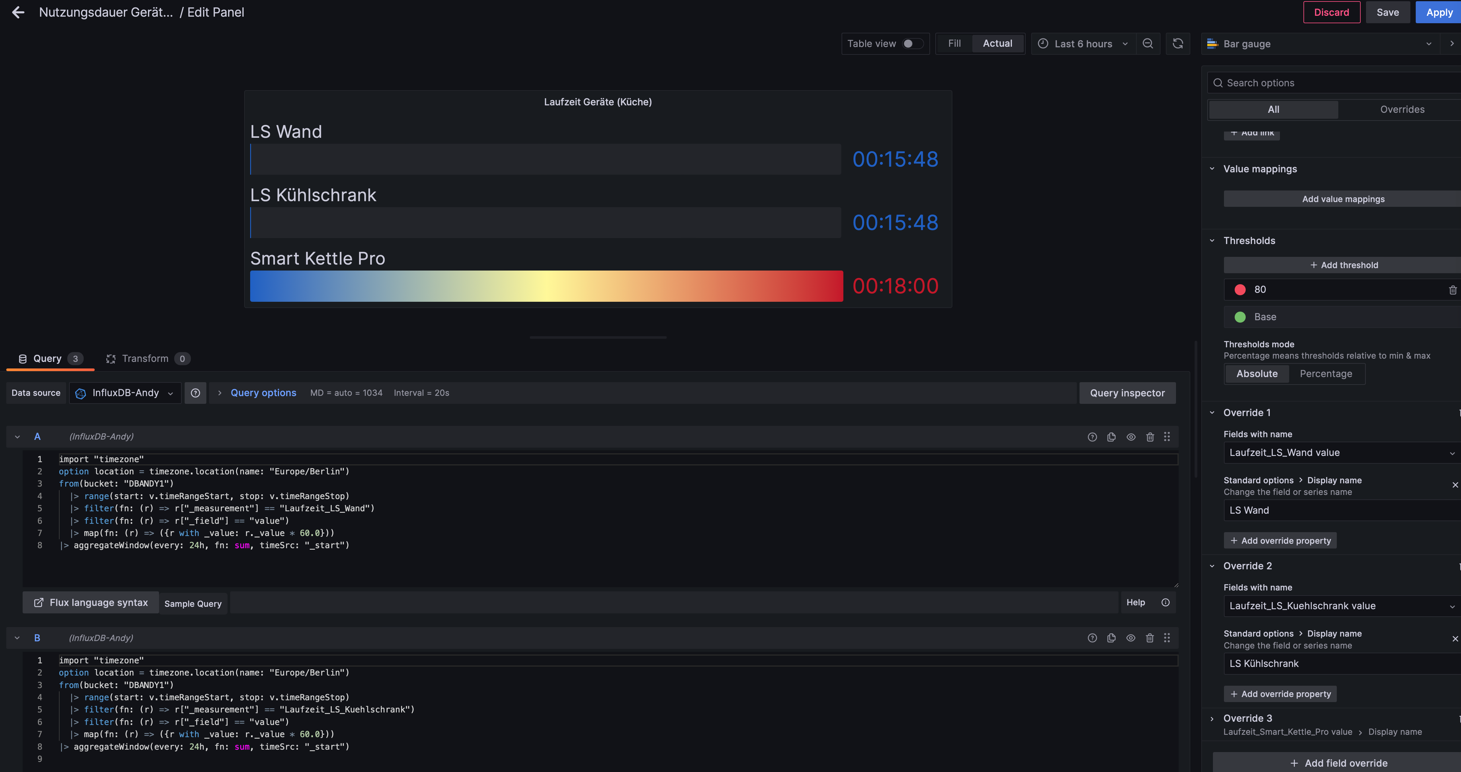

    Ich finde den Fehler bei dieser Anzeige nicht:
    Warum wird mir der Balken beim Smart Kettle Pro komplett ausgefüllt dargestellt, währen die beiden anderen Balken kaum zu sehen sind, obwohl die Werte von allen drei fast identisch sind.
    Hat da jemand eine Idee?

      @damrak2022 Min und Max Werte definiert?
      Ansonsten müssten 15:00 Min und 18:00 Max sein und deswegen die Anzeige.
      Sofern ich das jetzt richtig verstehe.

        @lessthanmore Min und max Werte habe ich leer gelassen. Zumal der Max Wert ja total verschieden sein kann.

          @damrak2022 Das meine ich damit.
          Pfleg mal bitte welche. Mach mal 10 als Min und 30 als Max.
          Es sind doch numerische Werte oder?
          Wenn du nichts vorgibst so nimmt er den aktuell höchsten Wert als Max und das sind die 18, etc.
          Wie viele Werte sind denn bereits in der Datenbank und bis wann berücksichtigst du diese?

            @lessthanmore Wenn ih 10 als min und 30 als Max nehme sieht das so aus:
            Nehme ich 0 als Min und lasse Max leer so:
            Der Code sieht so aus:
            import "timezone"
            option location = timezone.location(name: "Europe/Berlin")
            from(bucket: "DBANDY1")
              |> range(start: v.timeRangeStart, stop: v.timeRangeStop)
              |> filter(fn: (r) => r["_measurement"] == "Laufzeit_LS_Wand")
              |> filter(fn: (r) => r["_field"] == "value")
              |> map(fn: (r) => ({r with _value: r._value * 60.0}))
            |> aggregateWindow(every: 24h, fn: sum, timeSrc: "_start")
            Aber ich kann eigentlich keinen Max Wert vorgeben, denn es könnte ja auch sein das die Lightstripes mal 5 Stunden an sind.

              @damrak2022 Änder mal die Range der Daten und nimm Daten der vergangenen 2 oder 3 Tage, damit es auch Vergleichswerte gibt bzw. es nicht immer der Maxwert des aktuellen Tages genommen wird.
              Bsp.:
                |> range(start: -2d)
                |> filter(fn: (r) =>
                  r._measurement == "Laufzeit_LS_Wand" and
                  r._field == "value")

                @lessthanmore sagte in Grafana - Anzeige ist eigenartig:
                |> range(start: -2d) |> filter(fn: (r) => r._measurement == "Laufzeit_LS_Wand" and r._field == "value"
                Dann bekomme ich einen Fehler:
                Und letztendlich sollen mir ja auch immer nur die Werte des aktuellen Tages anzeigen.

                  @damrak2022 Da fehlt eine Klammer. Hatte in meinem Code gefehlt, hab es oben korrigiert.
                  Der Maxwert wird ja auch generisch bestimmt, aber eben immer nur mit dem aktuellen.
                  Du hast momentan drei Werte, wovon der dritte Datenpunkt den aktuellen Max bestimmt (20 Minuten) bzw. der Datenpunkt, der gerade die höchste Laufzeit hat.
                  Die anderen Datenpunkte nutzen ja den selben Maxwert.
                  "Leave empty to calculate based on all values".
                  Du hast aber nur einen Value pro Datenpunkt, da du ja die Einzelwerte aggregierst.
                  Somit ist die aktuell geringste Laufzeit dein Minwert und der Balken zeigt dir das Delta an. Egal ob das nun 1 Sekunde oder 1 Stunde ist.
                  Siehe deinen zweiten Screenshot, bei dem der Minwert 0 ist.
                  Passt das eigentlich nicht bereits (Min: 0 und Max: leer)?

                    @lessthanmore Okay, so scheint es zu gehen
                    Nur eigenartig das die Anzeige bei dem aktuellen Tag nicht hinhaut. Aber okay, dann lasse ich mir halt die Laufzeit der letzten 7 Tage anzeigen.

                            @damrak2022 Du musst durch 3600 teilen, nicht multiplizieren. Hab es oben korrigiert.
                            Der Wert vom iMac ist in Sekunden?
                            Damrak2022D 1 Reply Last reply
                            • L lessthanmore
                              Damrak2022D Offline
                              Damrak2022D Offline
                              Damrak2022
                              wrote on last edited by Damrak2022
                              @lessthanmore Die Werte von allen Geräten sind in Minuten.
                              Um das Problem einzugrenzen, warum ich keine vernünftige Anzeige hinbekomme, habe ich mich jetzt mal nur auf die Deckenlampe im Flur fokussiert:
                              Das sind die Minutenwerte in den Datenpunkt:
                              Ich habe in Grafana schon zig Sachen ausprobiert:
                              Hier erst einmal die Darstellung als Bar Chart mit einer Time Range von -7d:
                              Wenn ich die Time Range auf -1d ändere sieht es so aus:
                              In meinen Augen stimmt die ganze Anzeige nicht. Ich weiß nicht, ob es am Code liegt, oder was hier querschießt
                              Noch schlimmer sieht es bei der Laufzeit aller Geräte aus, da mein Fernseher heute, bzw. gestern bestimmt nicht über 60Std. an war😊
                              Die Query Options sind leer.
                              Mit besten Grüßen
                              Andy
                              DJMarc75D ? 2 Replies Last reply

                                        @damrak2022 Irgendwas muss sich aber geändert haben, sonst wären die Anzeigen wie vorher.
                                        In Grafana summierst du alle Werte der letzten 24 Stunden.
                                        Laut der Verlaufsanzeige sind die Werte aber bereits summiert.
                                        Hier ein Beispiel: Die Laufzeit müsste eigentlich knapp 2 Minuten betragen, du summierst allerdings die Werte in Grafana.
                                        Die setzt du dann gegen 1 Uhr wieder auf Null. Das kann so nicht gehen.
                                        Hast du in node-red etwas geändert?
                                        Was hast du in Grafana unter Value Options, mean oder last*?
                                        Marc BergM 1 Reply Last reply
                                          Wenn @Damrak2022 sich mal die Quelldaten von vor vier Wochen anschauen würde (die auch hier im Forum dokumentiert sind, @DJMarc75 hat ihn ja mehrfach darauf hingewiesen), würde er seinen Fehler erkennen.
