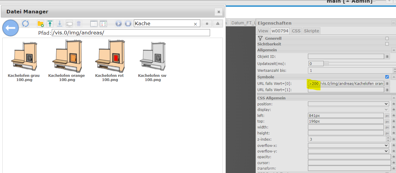

    Servus alle!
    Ich möchte gerne bei bestimmten Temperaturwerten das Icon wechseln. Ist das direkt im Widget möglich?
    Beispiel:
    <20 /vis.0/img/andreas/Kachelofen grau100.png
    <100 .....
    <200 ........
    Oder ist das nur mit einem Script und eigenen DP zu erreichen?
    LG, mxa

      @metaxa da fehlt doch was.
      du bietest nur 1 Wert an.
      das musst du auf mindestens 4 (.....) erhöhen.
      Dann solltest du auch 4 Bedingungsfelder bekommen

        @homoran sorry, da habe ich mich wieder einmal sehr schlecht ausgedrückt.
        Ja, das mit den mehreren Feldern, für die Anzahl der gewüschten Werte ist mir klar.
        Ich möchte gerne wissen, mit welcher Syntax ich Temperaturwerte direkt angeben kann, die liefern kein 0, 1, 2, 3.
        Oder
        @metaxa sagte in bestimmter Wert bei "basic - Image 8" möglich ?:
        der mir dann 0, 1, x, ...... liefert um damit das Widget anzusteuern.

          @metaxa ich bin jetzt etwas irritiert.
          das ist doch kein valuelist, wo es nur 0,1,2, ... gibt.
          es muss bei mehreren möglichen Werten auch mehrere Bedingungen geben.

            Was muss ich hier eintragen, welche Syntax?
            Ich will unterschiedliche PNG je nach aktueller Temperatur
            von 0-50 Bild1
            von 51-100 Bild 2
            von 101-200 Bild3
            von 201-300 Bild4
              is mich klar!
              ich weiss nur nicht was dieses Widget erwartet.
              Kann es sein, dass es eine Werteliste von 0-n erwartet?
              dann müsstest du die Logik tatsächlich in ein Blockly auslagern, die Ergebnisse als 0-n in einen eigenen Datenpunkt schreiben und diesen hier verknüpfen.

                  @metaxa sorry, hab das widget nich in benutzung.
                  häng das Widget mal an einen Datenpunkt mit Werten von 0-n (Fenstergriffsensor hätte 0-2) und probiere es aus
                  so wi ich es verstehe kannst du nur verschiedene URL zu festen Werten zuordnen

                    @homoran sagte in bestimmter Wert bei "basic - Image 8" möglich ?:
                    wollte nur eine 2. Meinung haben und mir ein Blockly sparen, der Weg über ein Script funktioniert, das weiß ich.
