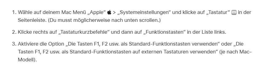

            @mcu Oberfläche reagiert nicht auf F2; habe dann einen Windows-PC genommen (immer mit Firefox)
              MCU

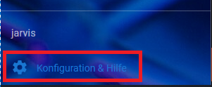

              @kaju-0 Man kann auch über das Menü in die Einstellungen kommen.
              Beim Mac scheint es eine Option zu geben, wo man dies einstellen muss?

                @mcu das Menü erscheint m. E. aber eben gerade nicht, wenn man "Zeigt den Button zum Öffnen der Sidebar" deaktiviert hat. Perfekt, Danke Dir aber für den Tipp mit den Funktionstasten. So funktioniert das bestens.
