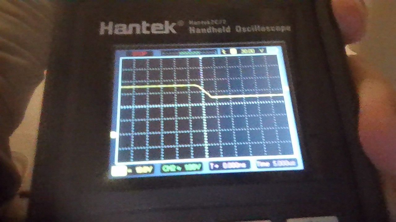

    ich hab mir vom Ali folgenden Adapter bestellt und versuche nun meine Zenner C5 Zähler auszulesen. Leider findet der Adapter keine Geräte. Nun hab ich mir libmbus compiliert und mbus-serial-scan /dev/ttyUSB0 kommt zu keinem Ergebnis. Auf dem Bus kann ich sehen, dass etwas passiert aber nach einem richtigen digitalen Signal sieht das nicht aus. Bin aber auch nur Bastler...
    Entschuldigt die schlechte Qualität T= 1ms
    Das Signal fällt m.E. recht langsam von 36V auf 25V ab. Ist das normal, wenn am Bus nach Geräten gescannt wird? Sonst würde ich mich mal an den Verkäufer wenden.

      Gerade selber durch Zufall gelöst, hab immer eine falsche Baudrate gehabt. :-) Merke, einfach richtig machen und es läuft.
