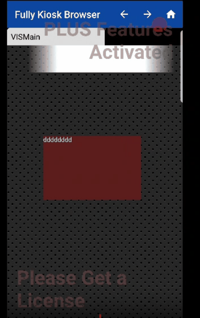

                  @smartin23
                  habe ich auch so gemacht
                  hier der test mit deinem script auf fully test auf meinem samsung handy - den click sieht man nicht
