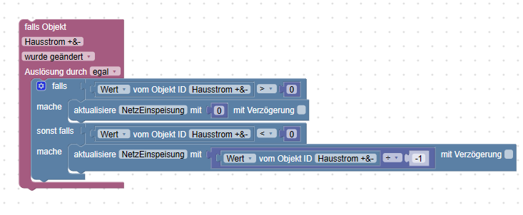

      @photographix
      ich habe dafür ein simples Blockly
      Am Hausanschluss hängt ein Aeotec HM gen5 3P, der positive und negative Werte ausgibt. Das Blockly addiert sozusagen nur die negativen Messwerte.
      Das ganze dann mit Sourceanlytix verbinden und du hast deine Statistik, die du in Grafana nutzen kannst.

        @rumpeltec sagte: dafür ein simples Blockly
        Es genügt auch die Read-Konvertierung eines Alias.
        val < 0 ? -val : 0

          Super Formel. Danke.
          Aber mit dem Blockly ist das so, wenn man das nach längerer Zeit endlich versteht und eigenständig (funktionierende) Scripte erstellen kann, dann fühlt sich das an wie bei einem Kind, dass zu ersten Mal selbständig den Schrank mit den Süßigkeiten in der Küche geöffnet hat.
