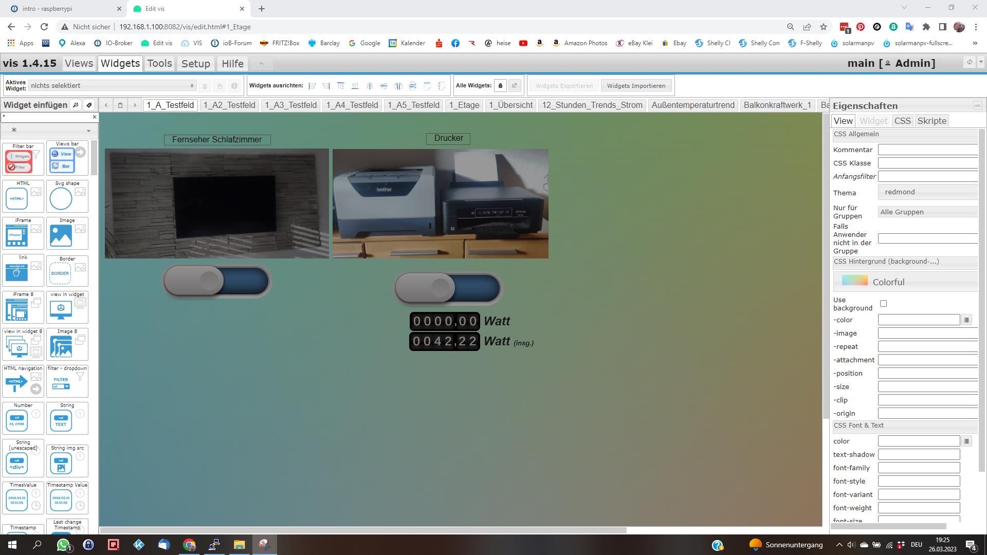

    Hab mal wieder ein Problem, im Editor habe ich 2 Testseiten angelegt, wenn ich diese jedoch anwähle kann ich nichts editieren, diese sind gräulich hinterlegt und wenn ich mit der Maus drauf gehe passiert auch nichts. alle anderen Seiten die ich angelegt habe funktionieren tadellos!
    Keine Ahnung wie ich das anders Beschreiben soll geschweige wonach ich suchen soll im Forum?
    Ich hoffe Ihr wisst was ich meine und könnt mir helfen.....

      @ralle Hi, welche VIS Version hast du installiert. Poste doch einmal Screenshots von deinen Seiten wo du Probleme hast. Sind auf der Seite schon Widgets welche Probleme machen?

        @feuersturm
        Ich war erst auf der Seite die man sieht (Drucker und Fernseher) und klicke dann auf "1_a_Testfeld" , die Seite verdunkelt etwas und das wars..... kann nichts machen auf dem Testfeld!
        Die Seite müsste leer sein (die anderen Testfelder gehen auch nicht, genau das gleiche), wollte diese eigentlich löschen.

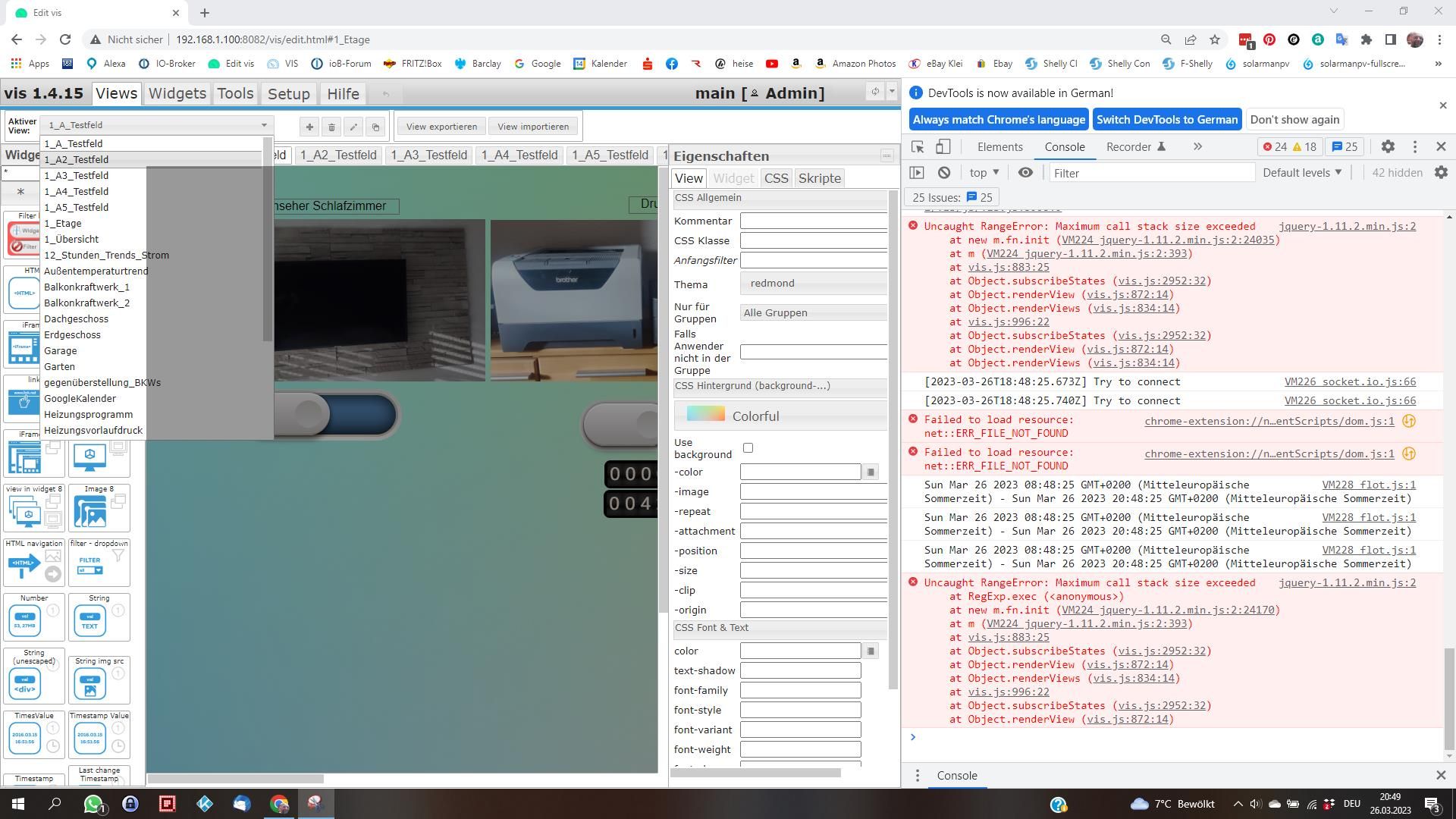

          @ralle drück mal auf f12 und dort auf den Reiter Konsole

            Hab ich ... und dann was kann ich sehen / machen?

                Ich hoffe es zeigt dir das richtige....

                    @ralle sagte in VIS Editor Seite nicht anwählbar:
                    Es sieht so aus im Screenshot , als würde dein System es nicht packen ...
                    Auch markierte Widget´s sind noch sichtbar .. Zwischenablage
                    Hast du mal ein System Reboot durchgeführt !?
                    EDIT :
                    maximum call stack size exceeded

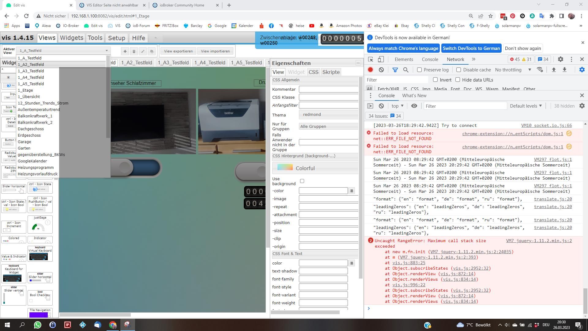

                          Hier ein "reiner" Screenshot (Neustart), mit bf12 und Console! (die letzten Einträge)
                          (in der Zwischenablage war was aus einem anderen Bild)
                            ... Chrome
                            Teste mal bitte mit Firefox bzw. einem Browser den du noch nie für VIS genutzt hast !

                                @glasfaser said in VIS Editor Seite nicht anwählbar:
                                ... Chrome
                                Bei Chrome, Firefox und Edge das gleiche
