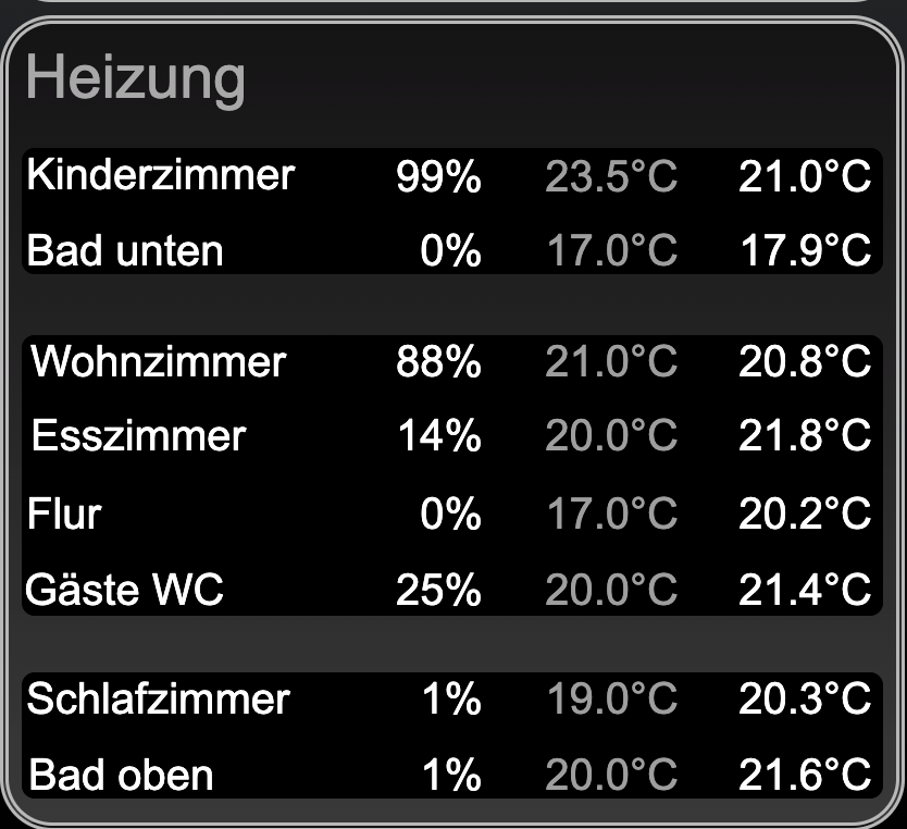

    Hallo Zusammen
    habe den Vis 2 Adapter installiert und meine Visualisierung aus Vis 1 wurde übernommen. Was leider nicht mehr funktioniert sind meine Slider zur Steuerung der Heizungstemperatur.
    Diese waren ausgeblendet und wurden durch antippen des Raumnamen auf dem Bildschirm kurz sicht- und bedienbar.
    In Vis 2 sind diese aber nun permanent über den Raumnahmen zu sehen.
    So sieht es in Vis 1 aus:
    und so in Vis 2:
    Hier der code für die 2 Widgets:

    Wo liegt hier der Fehler?

      @miwi Hi, in diesem Thread https://forum.iobroker.net/topic/60398/test-adapter-vis-2-0-alpha/ werden gerade alle Auffälligkeiten zu vis 2 gesammelt und wenn es Probleme gibt müssen github issues erstellt werden, damit der Entwickler sie abarbeiten kann.
      Welche Version von vis2 hast du installiert und welche widgets hast du genau verwendet?

          @miwi Bei Skripten in html widgets gibt es folgendes Issue: https://github.com/ioBroker/ioBroker.vis/issues/655
