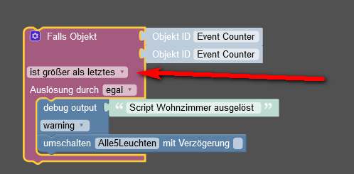

    ich nutze den EventCounter von 2 Shelly 1 um bei einer Veränderung ein Script auszulösen. Neuerdings setzen sich diese Eventcounter aber gerne mal zurück, was dann anscheinend auch zum Auslösen des Scriptes führt. Kann mir jemand eine Tipp geben wie ich prüfe, ob es sich bei der Änderung der Counter um eine Erhöhung handelt?

      Wer lesen kann ist klar im Vorteil...
      Funktioniert diese Variante auch für 2 Inputs?:
        @uhu01 sagte: Funktioniert diese Variante auch für 2 Inputs?:
        Ja.
