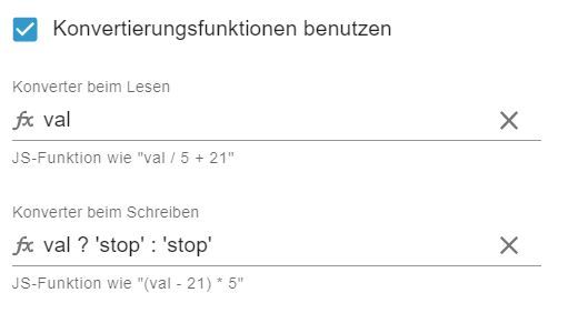

        @paul53 Danke für die fixe Antwort. Genau anders herum.
        Die Datenpunkte werden auf true gesetz und ich will, dass "stop" geschrieben wird :) shelly/command erwartet close, open und stop.
        welche Write konvertierung meinst du und wie funktioniert diese? Das fx im Bild? Dafür suche ich gerade die syntax. und ich würde gerne nicht für 15 Rolläden 45 datenpunkte erstellen :/

          @madjack84 sagte: welche Write konvertierung meinst du und wie funktioniert diese?
          Im Tab "Objekte":
          madjack84M 1 Antwort Letzte Antwort
            Im Tab "Objekte":
            madjack84M Offline
            madjack84M Offline
            madjack84
            @paul53 PERFEKT!!! Genau das meinte ich.
            ich dachte im write fx "close" hätte reichen müssen... und bin nicht auf die syntax gekommen. Dankeschön :)
