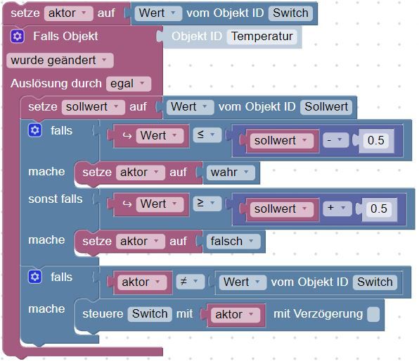

    Ich möchte in einem Mini-Gewächshaus eine Heizung (Heizmatte) temperaturmäßig steuern (bzw ganz einfach ein- und ausschalten). Dazu nutze ich einen WEMOS D1 mini,auf dem EasyESP läuft. Die Tempetarurabfrage läuft über den ioBroker und die Heizmatte wird über einen Shelly Plug geschaltet.
    Ich bin nun "regelungstechnisch" nicht auf der aktuellen Höhe und suche entsprechende Ideen, wie man das im ioBroker mittels eines Blockly realisieren könnte. Gibt es hier da bereits einige Beispiele? Gefunden über die Suche habe ich bisher noch nichts.
        @erich-1 sagte: Gibt es hier da bereits einige Beispiele?
        Gibt es (Stichwort: 2-Punkt-Regler).

          Danke, das werde ich dann mal durcharbeiten ...

            Danke, hat wunderbar funktioniert ...
