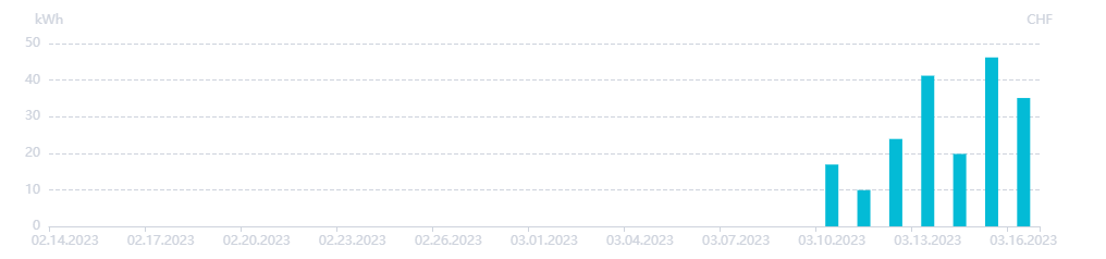

    Gerne würde ich mir nun im iobroker nun eine Wochen und Monatsstatisik einblenden, leider bekomme ich die Daten nicht via Adapter in iobroker, sondern nur via WebPortal: (diese werden nicht am Wechselrichter berechnet, sonder via Portal, denke ich).

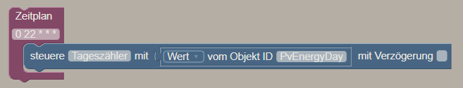

    Für die Tagesstatistik habe ich bereits ein Script, dass mir am ende des Tages den Wert der Tagesproduktion in einen Datenpunktschreibt, und dann via influx und Grafana ausgibt.

    Für die Monatsstatistik müsste ich diese Tageswerte jeden Tag kumulieren, in einen Datenpunkt schreiben, und am ende eines Monats in die influxdb schreiben, und den Wert dann wieder auf Null setzen. Oder so ähnlich :-)
    Bevor ich da nun anfange, wollte ich mal fragen ob es da einen Adapter gibt, oder es da noch andere / einfachere Wege gibt.
