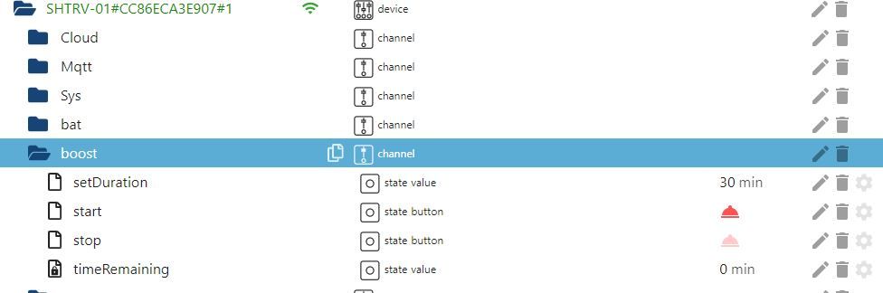

    wie lässt sich in Jarvis ein "Schalter" erstellen, mit welchem ich den "boost" meiner shelly-Thermostatventile aktivieren und anzeigen kann?
    Ich kann zwar ne ButtonAction auf den Datenpunkt "start" (siehe screenshot) legen, es wird dann auch der boost gestartet und der Schalter wird grün, allerdings bleibt er dann für immer grün...
    Ich hoffe ich konnte es einigermasen verständlich erklären.
    • M Online
      M Online
      MCU
      @nullehope
      https://mcuiobroker.gitbook.io/jarvis-infos/jarvis-v3/besonderheiten-v3/geraet/actionelement/buttonaction-iconbuttonaction/button-toggle-modus
