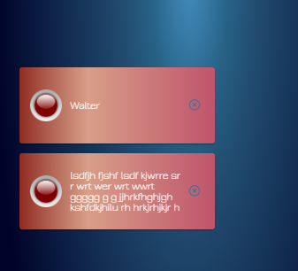

    Ich kann die Anzahl und den Abstand zwischen den Alerts einstellen. Ich suche nun noch nach einer Möglichkeit die Höhe der einzelnen Alerts einzustellen.

      @ro75
      die höhe wird automatisch anhand des textes gesetzt
      du könntest die symbolgröße ändern und spezielle bilder nehmen, die einen unsichtbaren rand haben, damit das eigentliche symbol gleich groß bleibt
      ansonsten:
      das hier in den CSS tab schreiben
      .v-alert__wrapper{
          height: 100px;}

        @liv-in-sky perfekt. Vielen Dank.
