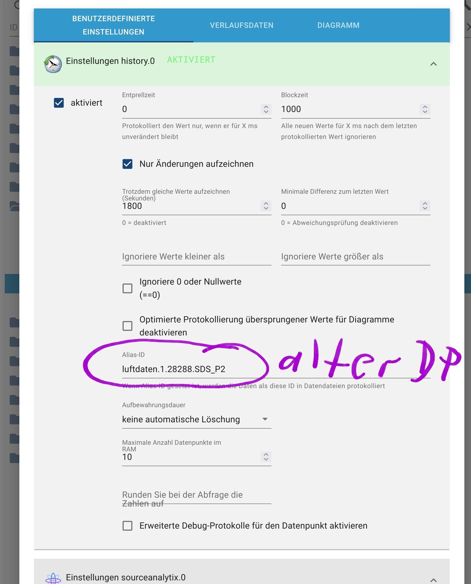

                @gonzokalle hab lange suchen müssen. Habe nur 2 neue DP auf die History eines alten DP gemappt:
                G 1 Antwort Letzte Antwort

                  1. ich lege einen neuen DP an.
                    History bei dem neuen aktiveren?
                    Wo bekomme ich die Adresse her, den ich bei dem neuen eintrage? copy and paste

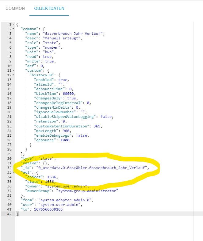

                    @gonzokalle sagte in Eigenen DP mit History wiederherstellen:
                    copy and paste
                    zum Beispiel
                      copy and paste
                      zum Beispiel
                      G Online
                      G Online
                      Gonzokalle
                      Aus den Objektdaten?
                      Danach kann der alte DP gelöscht werden?
                        oder aus den Objekten
                        oder abtippen,
                        oder.....
                        eigentlich ja
                        Ich will meine History nicht zerschießen.
                        dann tu es nicht 😁

                          Hat funktioniert 👍
