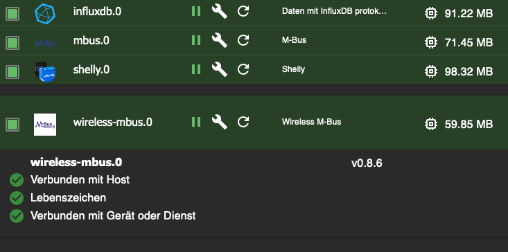

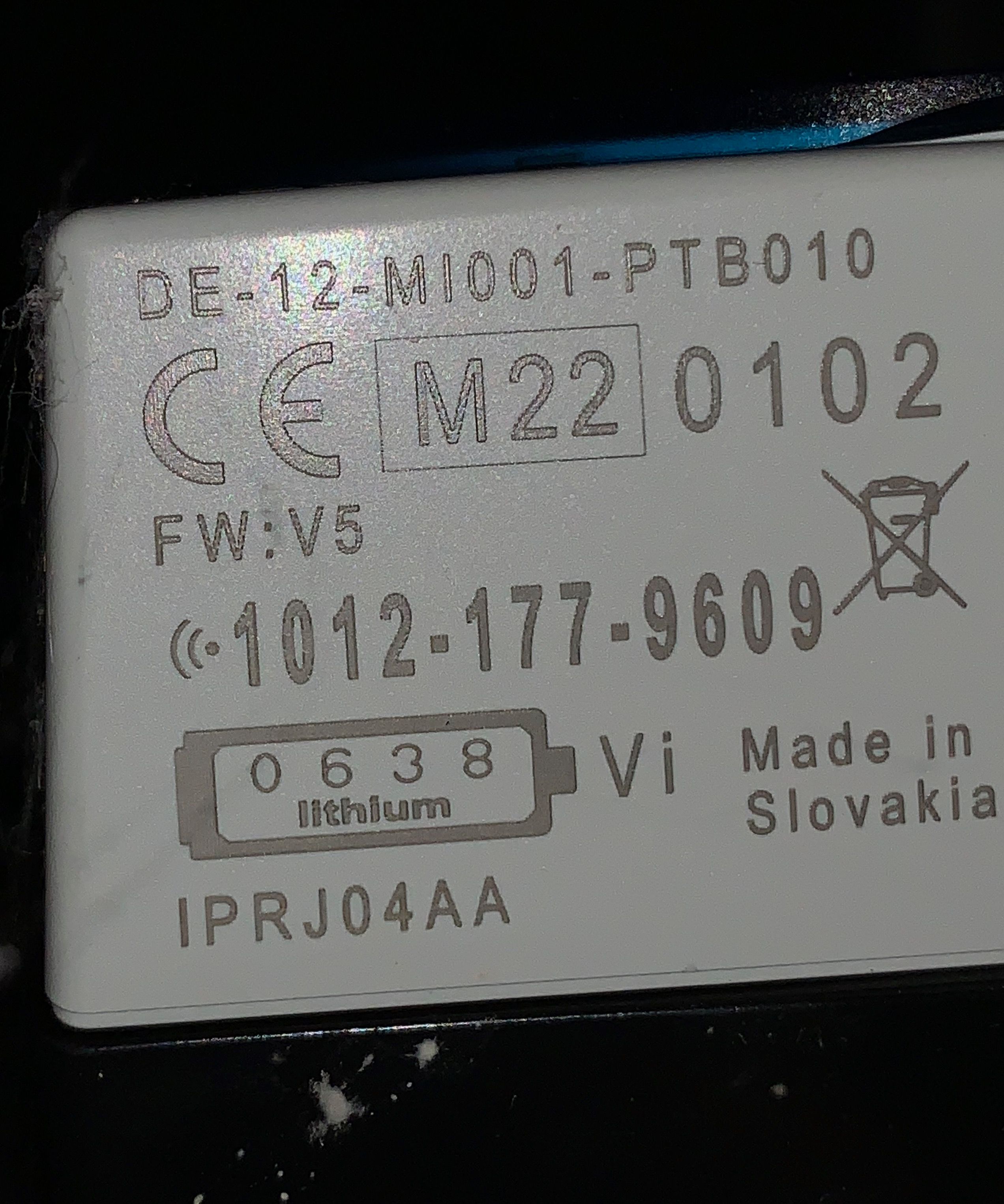

    um noch ein Gerät (iPerl Wasserzähler evtl.) auszulesen habe ich mir mal so einen nano CUL 868 besorgt und mit dem wm-bus Adapter eingebunden (hoffe ich)

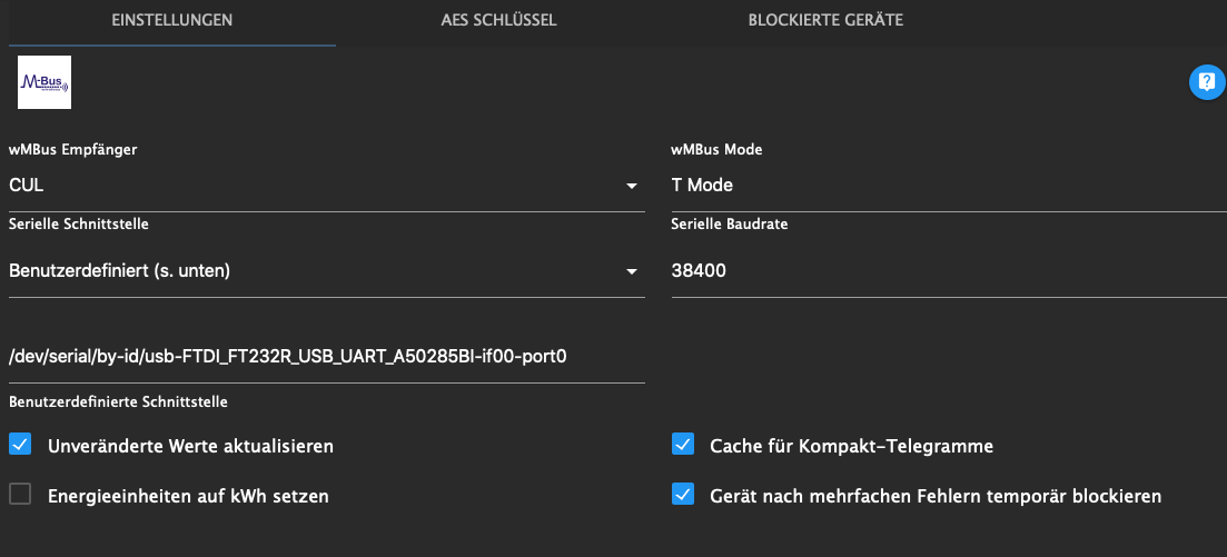

    Einstellungen (Verbindung ging erst als die Baudrate auf 38400 stand):

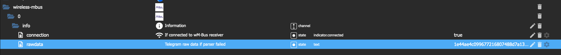

    es wird jetzt sogar ein Wert gelesen ... könnte das also schon geklappt haben?
    ist wohl das verschlüsselte Zeugs?
    obwohl ich den wilden Wert/Zeichenkette an influx übergebe, möchte grafana den Wert/Text nicht anzeigen.
    Womit kann ich eine Zeichenkette in grafana darstellen, nur zur Kontrolle auf Veränderung?
    achso der Schlüssel wird wohl leider nicht von unten drauf gedruckt sein?

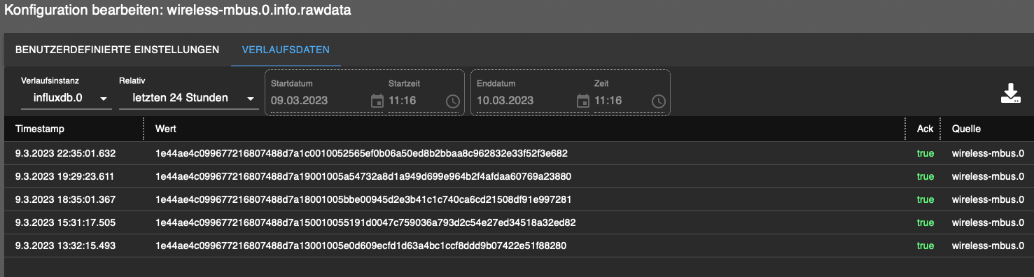

    irgendwelches zeuchs kommt an:
