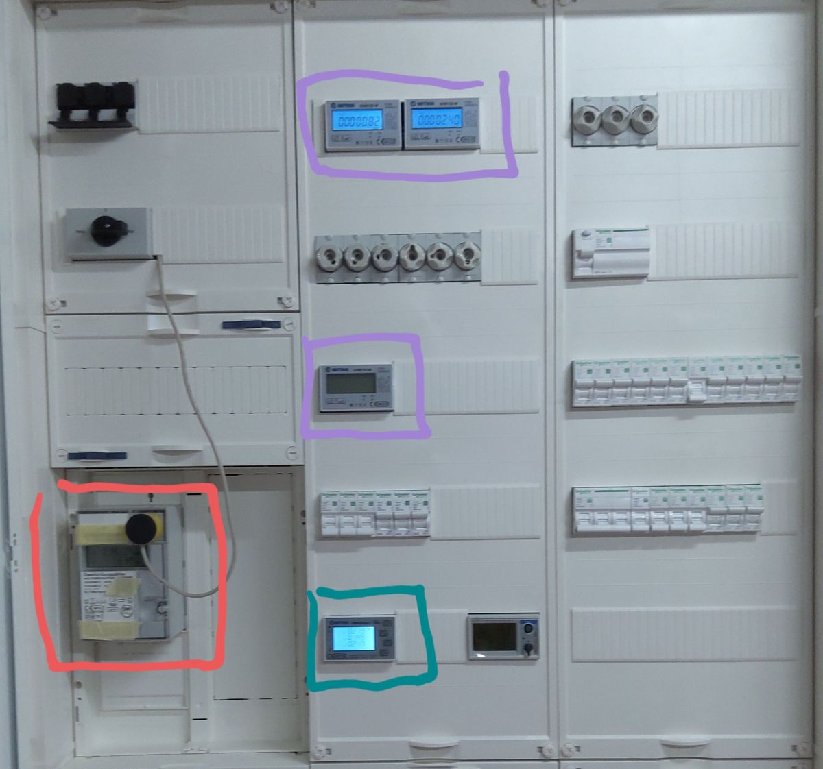

                      hab beide
                      3x72 1x630 1x Smartmeter (1x Carlo Gavazzi EM24)
                      S 1 Antwort Letzte Antwort
