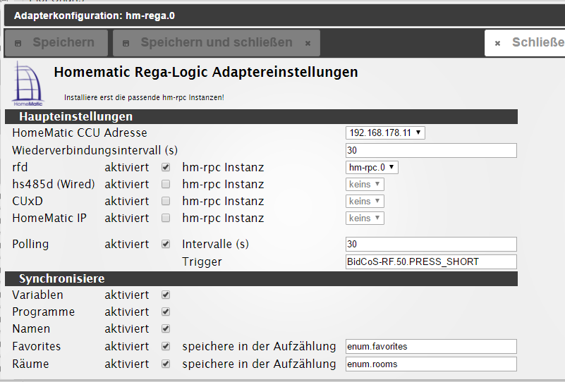

    Hallo Leute,
    ich nutze an meiner CCU2 auch einige HMIP Geräte. Diese sehe ich aber aktuell nicht im ioBroker.
    Ich habe aktuell eine hm-rega.0 und eine hm-rpc.0 Instanz.
    Hat das jemand schon sauber am Laufen? Bzw. ist das bei mir richtig so?
    Wichtig wäre auch, dass meine aktuellen Datenpunkte erhalten bleiben, damit meine Skripte funktionieren.

      Hast du einen hmrpc für ip eingerichtet?
      > Der hm-rpc Adapter bietet die Anbindung an die Kommunikationsmodule einer Homematic-Zentrale CCU2 / CCU1\. Es werden die Module rfd (funk), hs485d (wired), cuxd (Zusatzsoftware zur Anbindung externer Komponenten wie EnOcean, FS20 usw.) und homegear (CCU Ersatz) unterstützt. ****Eine Instanz des Adapters ist für genau EINES dieser Module zuständig. Sollen mehrere Module parallel unterstützt werden, muss für jedes Modul eine eigene Instanz installiert werden****.
      http://www.iobroker.net/docu/?page_id=2 … ematic_RPC
      Und
      http://www.iobroker.net/docu/?page_id=2 … =de#Daemon
