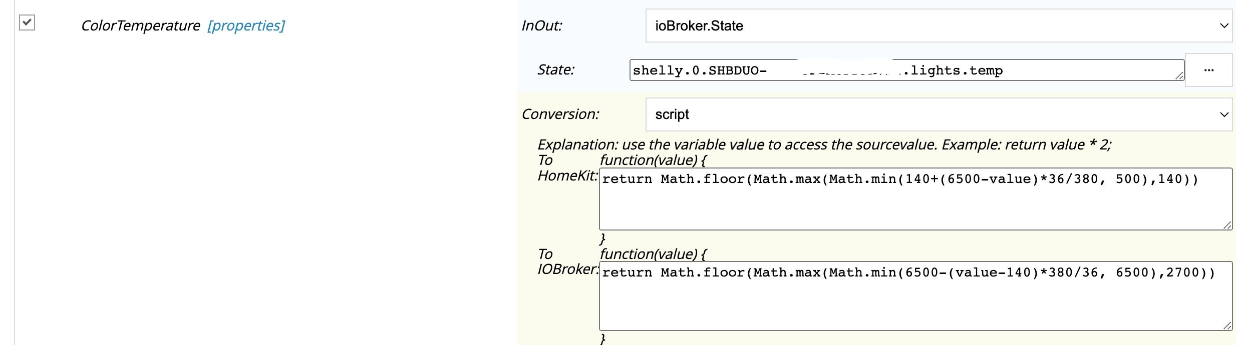

    Hallo zusammen
    Wer bei Yahka die Farbtemperatur einstellen will und dabei von Kelvin zu HomeKit umrechnen muss kann folgende Vorgehensweise anwenden.
    Selber hab ich dies bei Shelly Bulb Duo im Einsatz und da ich doch etwas rumgeübt habe, möchte ich euch meinen Lösungsansatz aufzeigen.
    Bei anderen Lampen kann sein, dass der Kelvin Bereich ein anderer ist, dann sind die entsprechenden Zahlen anzupassen.
    Bei mir ist der Bereich von 2700 - 6500 Kelvin. Die Zahlen für HomeKit sind gleichbleibend, also nur die 2700 und 6500 Zahlen auf eure Kelvin Werte anpassen und es funktioniert.
    Ich habe bewusst nach einer schlanken Lösung gesucht, die mir erlaubt, die Farben im HomeKit anpassen zu können. Der Knackpunkt bei mir war, dass die Berechnung immer Nachkommastellen hatte. Mit diesem kleinen Script funktioniert es nun zu meiner Zufriedenheit.
    Danke allen Mitstreitern!
    To Homekit
    return Math.floor(Math.max(Math.min(140+(6500-value)*36/380, 500),140))
    To ioBroker
    return Math.floor(Math.max(Math.min(6500-(value-140)*380/36, 6500),2700))
    So sieht es im Adapter aus.
