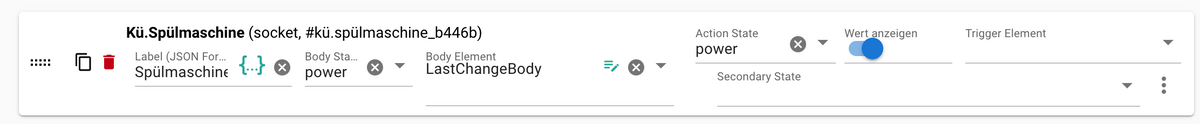

    Ich lasse mir die Leistungsaufnahme meiner Spülmaschine in Jarvis anzeigen.
    Die Leistung wird vom einem HmIP-FSM erfasst.

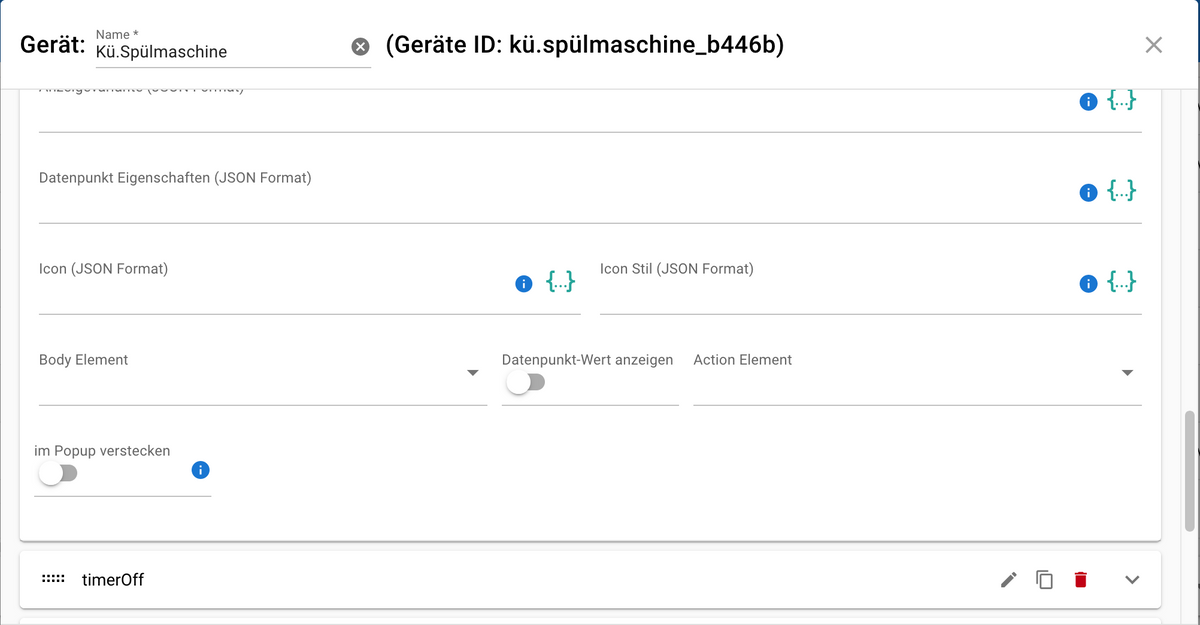

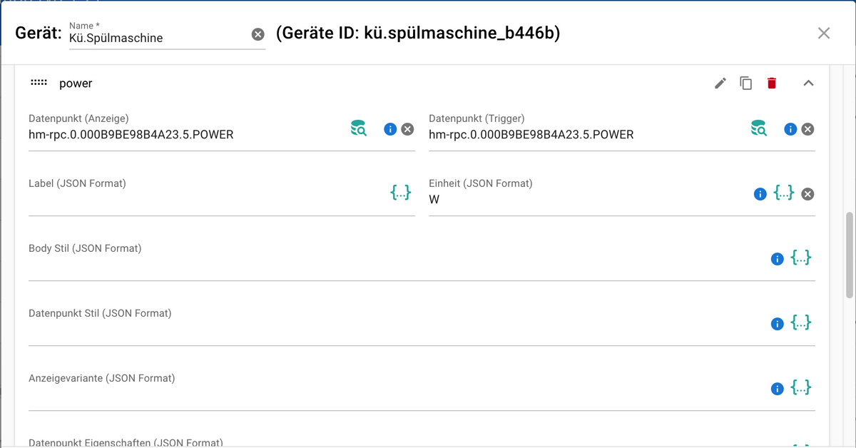

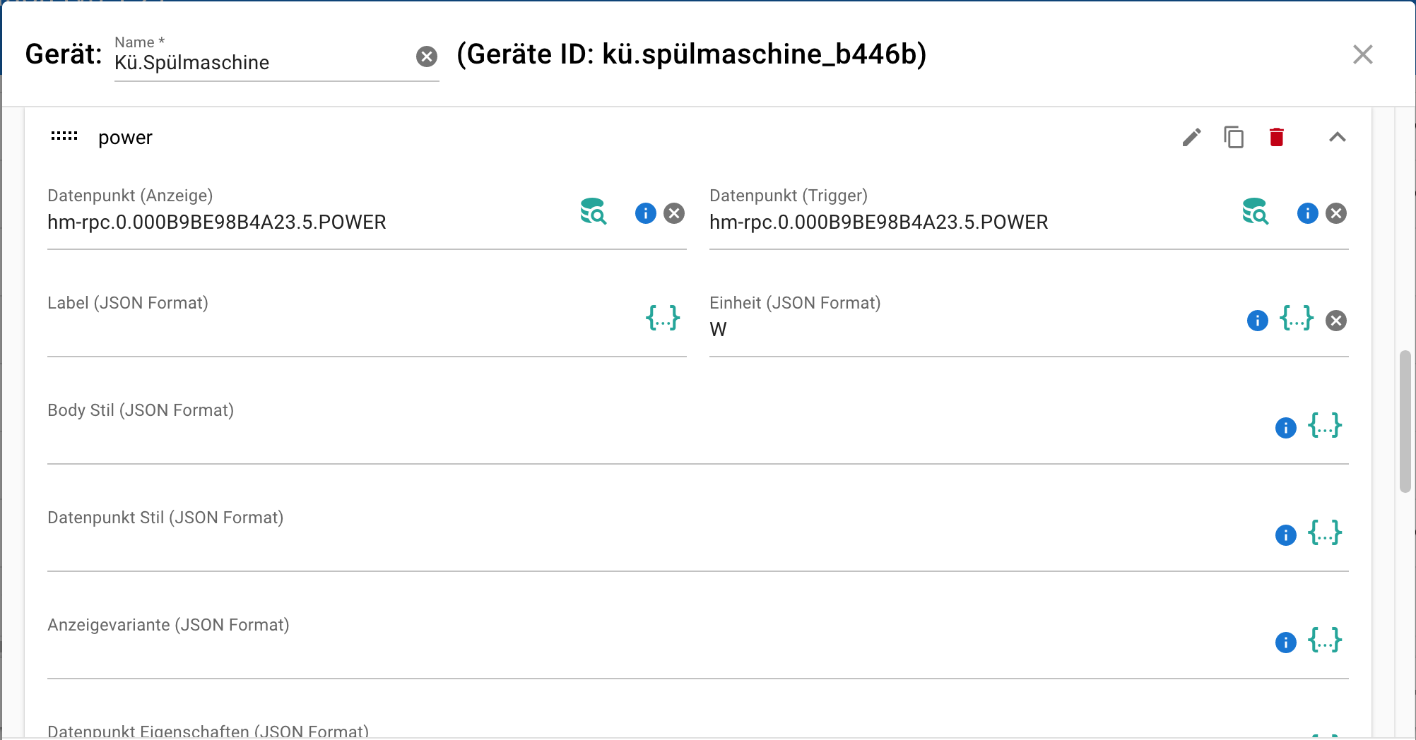

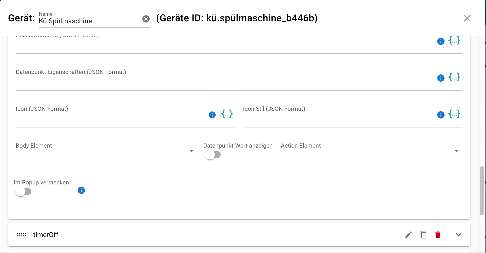

    Den Datenpunkt POWER importiere ich wie in den Screenshots ersichtlich:
    Dieser Datenpunkt wird anschließend einem Widget zugeteilt.

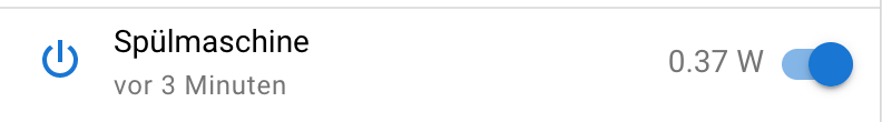

    In der Anzeige wird die Leistungsaufnahme nun mit einem Toggle Element dargestellt.
    Gibt es eine Möglichkeit das Toggle Element auszublenden?
    Da der Action State Eintrag zum Datnpunkt leer sind ist mir auf Anhieb nicht ersichtlich, weshalb das Toggle Element angezeigt wird.

      @chrics25 Welche Version?

              @chrics25 Ordne mal Sonstiges zu. Ändert sich was?
              C 1 Antwort Letzte Antwort
              • M MCU
                C Offline
                C Offline
                chriCS25
                @mcu Ja, das hilft. Das Toggle Element wird nun nicht mehr angezeigt.
                Vielen Dank!
