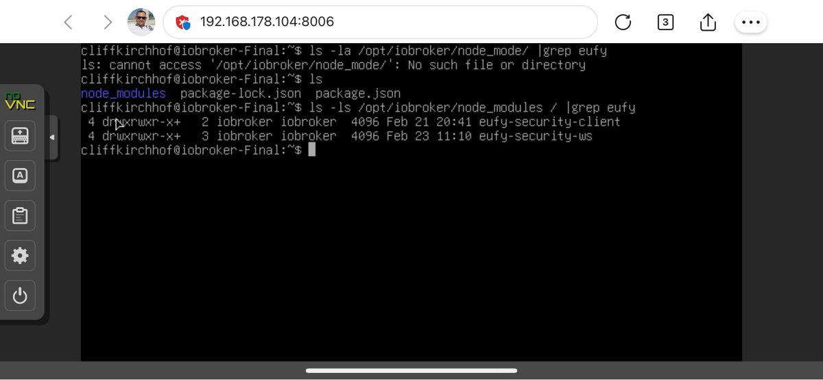

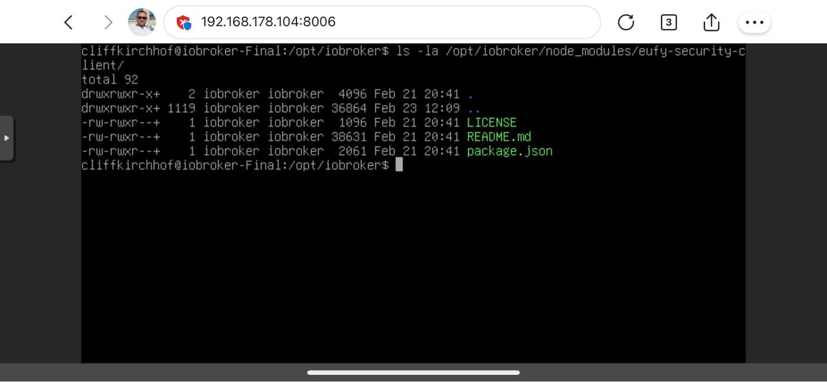

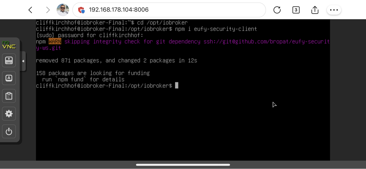

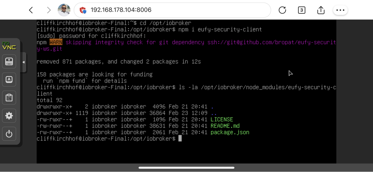

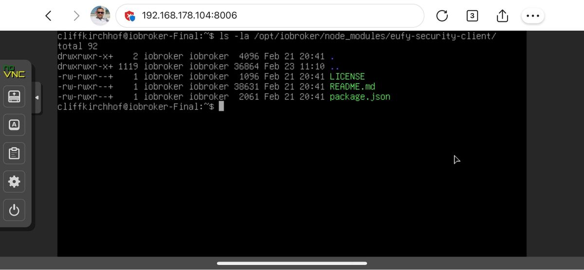

    Hallo
    ich habe den iobroker neu aufgesetzt. Es läuft alles super, nur ich bekomme beim Installieren vom dem Eufy Adapter die erste Meldung, trotzdem ist der Adapter installiert.
    Der Adapter geht nicht, er verbindet sich nicht mit dem Gerät / Dienst.
    Was kann ich es sein? Wer kann mich unterstützen, dass es geht, weil alles andere super läuft.
    Danke im Voraus, aber bitte noch Neuling auf dem Gebiet ioborker.

      wendy2702W Online
      wendy2702W Online
      wendy2702
      @longbow Zum Code 25 steht hier was: https://forum.iobroker.net/topic/57337/fehler-25-oder-217-bei-adapter-install-update-mit-npm8
      Ich bin mir aber garnicht sicher ob die manuelle installation vom security client überhaupt noch erforderlich ist.

              Mehr kann ich nicht testen da ich kein Eufy equipment habe.
              LongbowL 1 Antwort Letzte Antwort
              • wendy2702W wendy2702
                @longbow sagte in Eufy-Security Adapter installiert sich nicht.:
                iobroker url https://github.com/bropat/eufy-security-client.git --host iobroker-Final --debug
                Wie schon geschrieben, ich weiss nicht ob das noch notwendig ist da die Anleitung aus einer Zeit stammt als der Adaper noch nicht stable status hatte.
                Habe den gerade mal beui mir installiert, da wurde nur der fehlende WEB Adapter angemeckert und automatisch installiert.
                2023-02-23 08:55:26.121  - info: host.Test iobroker add eusec --host Test
                2023-02-23 08:55:28.230  - info: host.Test iobroker NPM version: 8.19.3Installing iobroker.eusec@0.9.9... (System call)

                                LongbowL Offline
                                LongbowL Offline
                                Longbow
                                @wendy2702
                                da kommt das, sorry ist ein Bild, da ich über VPN über Handy in mein System rein bin, ging es nicht anderes. Bild Eufy.jpg
                                • LongbowL Longbow
                                  @wendy2702
                                    @longbow
                                    ls -la /opt/iobroker/node_modules/eufy-security-client/
                                    LongbowL Offline
                                    LongbowL Offline
                                    Longbow
                                    • LongbowL Longbow
                                      wendy2702W Online
                                      wendy2702W Online
                                      wendy2702
                                      @longbow OK.
                                      Da fehlt was drin.

                                        LongbowL Offline
                                        LongbowL Offline
                                        Longbow
                                        @wendy2702 !
                                        Jetzt kommt das...
                                        • LongbowL Longbow
                                          @wendy2702 !
                                          Jetzt kommt das...
                                          wendy2702W Online
                                          wendy2702W Online
                                          wendy2702
                                          @longbow Ja.
                                          Erstmal nichts schlimmes.
