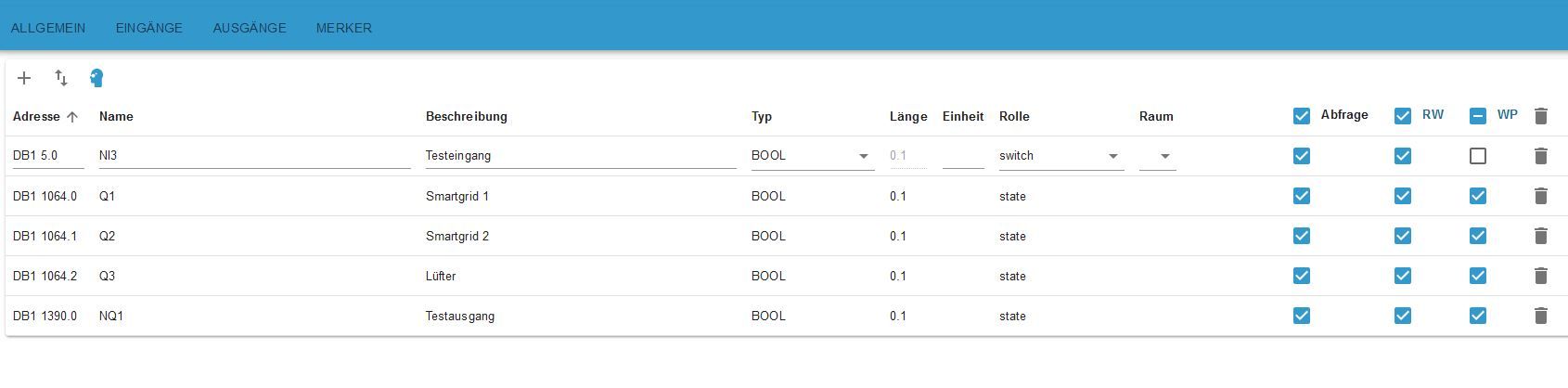

    ich habe die Verbindung zwischen Logo und iObrocker und kann auch den Status der Ausgänge sehen. Ich kann jedoch nichts aus dem iobrocker setzen, so dass es in der Logo auch gesetzt wird.
    Könnt ihr mir helfen?
    Beispeil ist NI3: Egal ob ich die 5.0 Adresse oder 1246.2 Adresse verwende klappt es nicht.

      @chris777
      Wie die Verbindung aussehen muss hab ich ich irgendwo in meinen Beiträgen schon mal genauer erläutert. Da kannst mal durchscrollen.
      Aber auf dem ersten Blick sieht das eigentlich ganz gut aus.
      Mach mal im S7 Adapter bei Länge die 0,1 weg. Da habe ich nichts stehen.

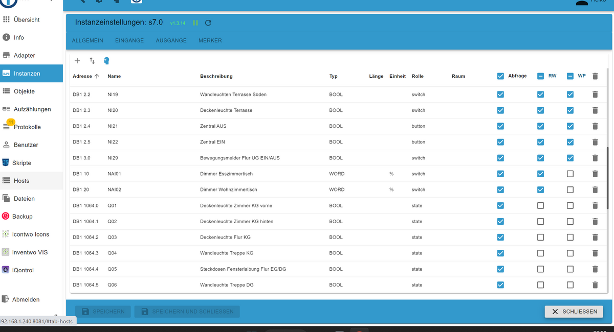

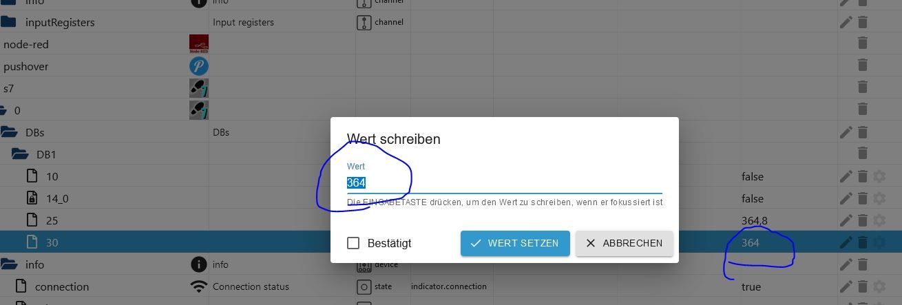

                habe es jetzt geschafft habe nochmals den S7 Adapter installiert.
                Jedoch kommen Werte nur in die Logo, wenn ich diese manuell setze. Wenn ich einen berechneten Wert eintrage, aktualisiert sich der Wert in der Logo nicht.
                • C Offline
                  C Offline
                  Chris777
                  Ich habe es jetzt auch hinbekommen.
                  Habe den Wert über steuere geschrieben und dann übernimmt die Logo es.
