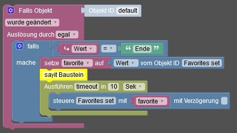

          @nachtfuchs mach mal so:
          mit dem Timeout musste halt bissle spielen.
          Hab das bei mir nach dem Prinzip auch in einigen Skripten so umgesetzt.

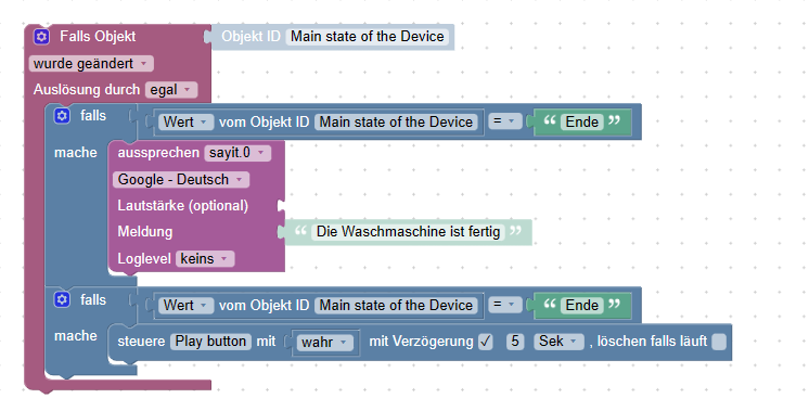

            @DJMarc75
            Danke für Deine Hilfe,
            sieht jetzt wie unten dargestellt aus, funktioniert.
            Einziges Problem ist, dass er den Text jetzt 2x hintereinander ausgibt?

              @nachtfuchs warum so kompliziert und nicht meinem Beispiel folgen ?
              3 mal der gleiche Falls ist recht sinnfrei.
              Und ganz unten den DP play button braucht es nicht da sobald der DP favorites set einen Wert gesetzt bekommt das Abspielen startet.
              Wie gesagt anhand meinem Blockly funktioniert es (bei mir) auch wie es soll :)
