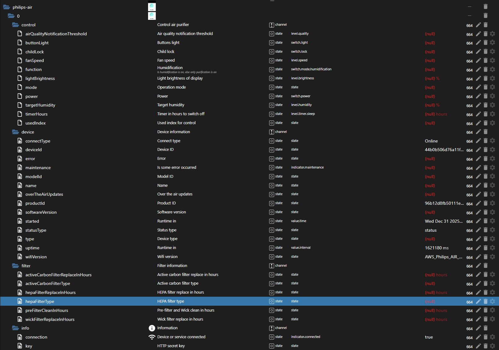

        Ja ist offiziell, damit komme ich nicht weit
        LG
        T 1 Antwort Letzte Antwort

          @madle
          Wenn du die Werte unter Objekte änderst, läuft es dann?
          oder start das Script garnicht um 18:00? setz mal ein Debug-Baustein ein.
          Gruß Tom
