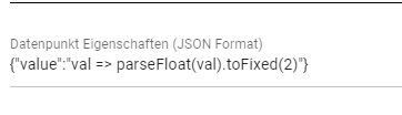

    Hallo zusammen!

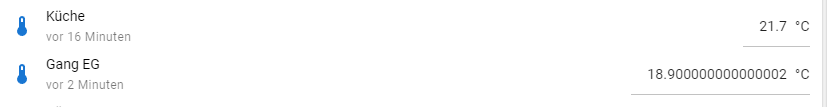

    Ich habe ein Problem mit der Darstellung von Sensorwerten im Jarvis - und zwar werden mir abwechselnd die Temperaturwerte mit ewig vielen nachkommastellen dargestellt.
    Die Datenpunkteigenschaften habe ich angepasst:
    Problem was ich jetzt habe ist folgendes:
    Wenn ich die Sensordaten anzeigen lasse in Jarvis, dann kommt zumindest ein Wert korrekt nach den Datenpunkt Eigenschaften, aber der zweite Wert nicht - dieser kommt irgendwo vom Objekt direkt so schaut es aus:
    Wie kann ich es lösen dass nur der tatsächlich auf 2 Nachkommastellen fixierte Wert angezeigt wird?

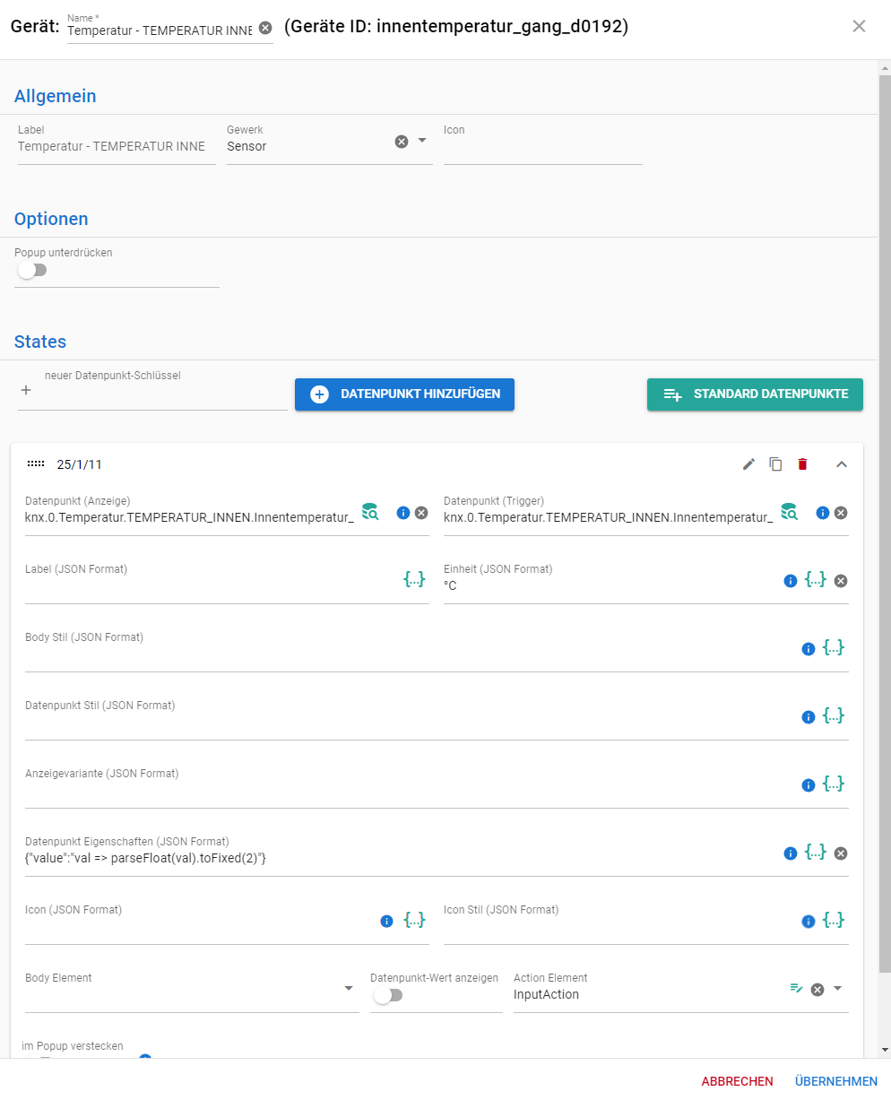

      @bigboss007 Bitte Version und Komplettansicht von den Einstellungen zum Gang EG Geräte-DP.

        @mcu Hier die Gesamteinstellungen vom Gerät2023-02-16 17_07_40-jarvis - just another remarkable vis and 3 more pages - Work - Microsoft​ Edge.png

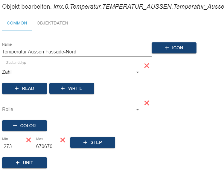

          MCU
          @bigboss007
          Version?
          Objektdaten vom iobroker DP. (Stift)
          Und das Objekt selbst mit dem Wert.
          Danke.

            @mcu sry für die späte Antwort:
            Hier die Objektdaten:

              MCU
              @bigboss007
              Versuch mal die Version v3.1.3-beta.46.
              Vorher Sicherung mit backitup >= v2.6.0 machen!
