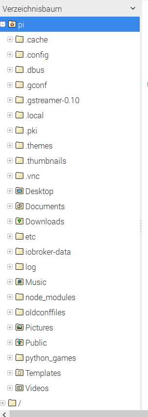

      • W Offline
        W Offline
        w_tom
        Hallo Rainer,
        danke erstmal für die schnelle Antwort.
        Das heißt es fehlt der übergeordnete Ordner da ich ggf. diesen Punkt falsch eingegeben habe und einfach weiter abgetimmt hab oder vergessen hab.
        Anbei mal ein Bild der Ordnerstruktur.
        Könntest du mir ggf. sagen was in den ORdner alles enthalten sein sollte damit ich diesen sauber anlegen kann? oder heißt es ich muss es deinstallieren und neu installieren? hier wäre mir der befehl hilfreich zum deinstallieren.
        Danke schon mal =)
        • HomoranH Nicht stören
          Ich würde es neu machen, vermeidet eventuelle side effects von nicht oder zuviel entfernten Dateien.
          Die von dir benannte Anleitung sagt mir erst mal nichts, hier ist die aktuelle "offizielle " Anleitung
          http://www.iobroker.net/docu/?page_id=5106&lang=de
          Rainer
          • W Offline
            W Offline
            w_tom
            Danke neu installiert und dann hats funktioniert
