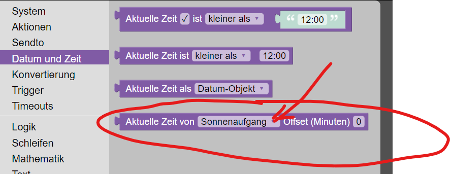

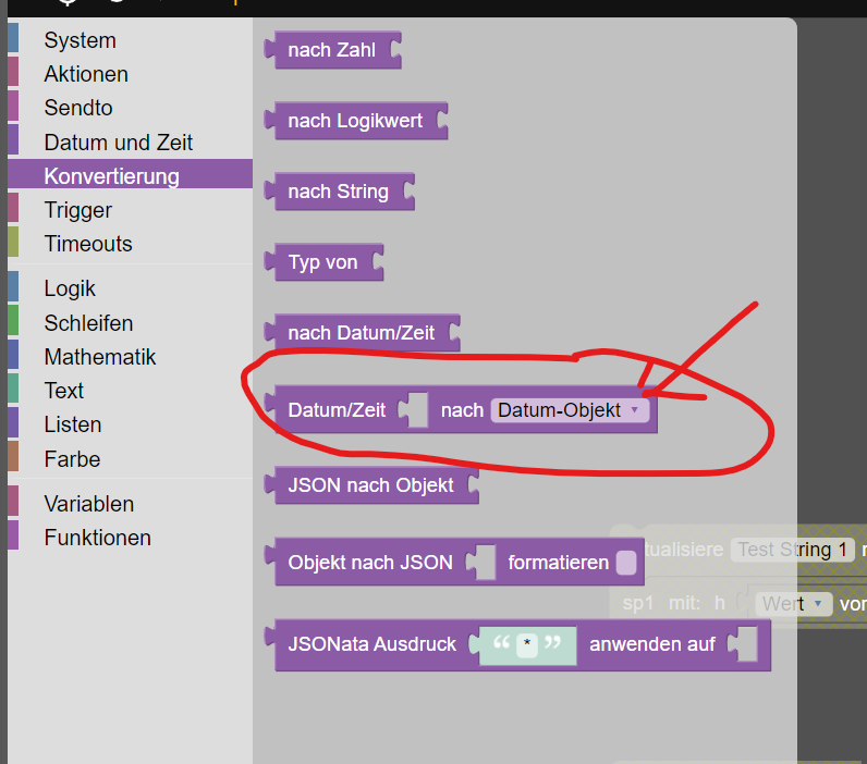

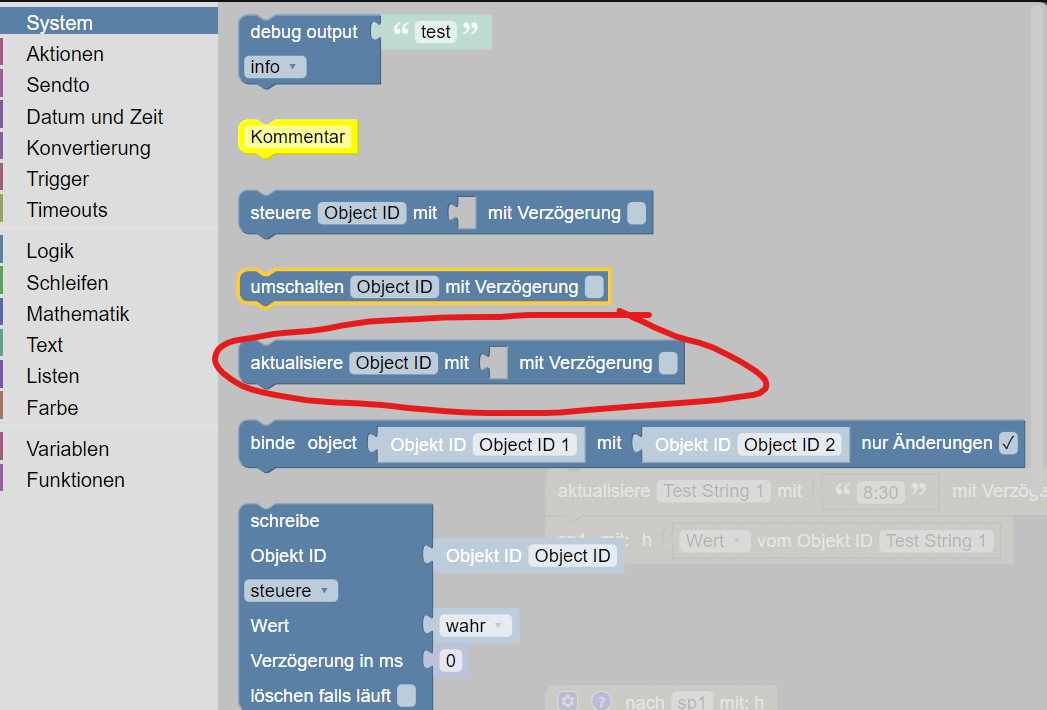

    Kann ich bitte mal im Detail erfahren welche Blockly Elemente genommen worden sind. Die Zeitsteuerung mit dem 0,0,6,12,18 *** bekomme ich nicht hin und bei Datum Zeit wird zum Schluß nehme ich an auf Stunden Minuten und Sekunden verwiessen oder ich konnte wohl Stunden oder Minuten in meinem Script einpassen aber sonst nichts.

      @mico Moin,
      zum Blockly:
      Der Zeitplan ist CRON und dann bestimmte Minute = 0, bestimmte Stunde = 0,6,12,18
      da am Pfeil kannst du dir aussuchen was du möchtest
      Und da dann auch auswählen (die Liste ist länger, kann man scrollen)
      Gruß Nordischerjung

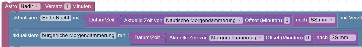

        @mico sagte: Die Zeitsteuerung
        Es genügt, einmal am Tag die Zeiten zu ermitteln.
        Bei 48,8° Breite gibt es um den 21. Juni keine Nacht und kein Nachtende. Nimm dafür besser die Nautische Dämmerung.
