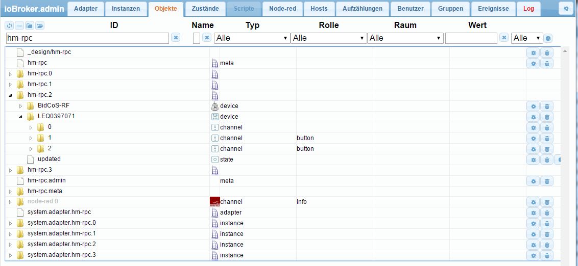

    ich habe dann testweise einen Aktor hinzugefügt.
    in ioBroker eine weitere Instanz des hm-rpc angelegt
    Es läuft alles und in Objects und States werden Geräte und Zustände angezeigt:
    Damit habe ich jetzt 2 lxccu und einen hmcon an einem ioBroker angeschlossen.
