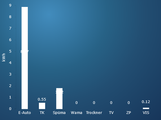

    ich nutze das Material Design Bar Chart widget. Leider ist es so, dass bei zwei Balken (1. und 3.) die Werte im Balken dargestellt werden, obwohl ich es anders konfiguriert habe:
    Was mache ich falsch?

      Habe genau den gleichen Effekt. Betrifft auch die horizontale Ausrichtung der Balken.

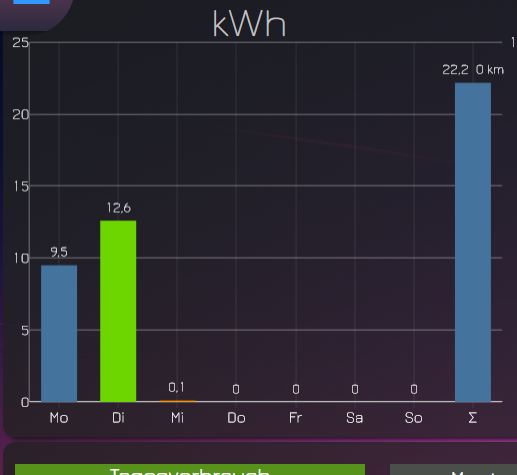

        Kein Problem damit !
        hier mein Widget :

          @glasfaser Danke. Das passt jetzt generell. Nur die horizontale Ansicht will absolut nicht. Da stehen die Werte im Balken, egal was ich hier einstelle.
