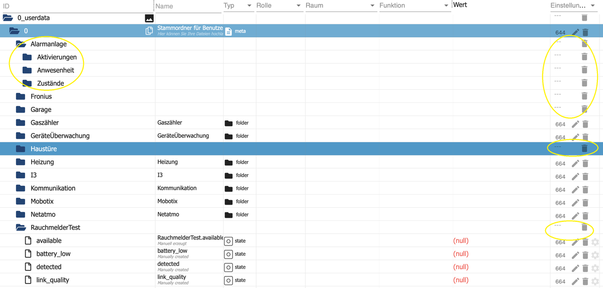

        Ich habe die ganzen letzten Tage über in diesen Ordner Datenpunkte hinzugefügt. Im Screenshot kannst du sie sehen.
        In der Tat gibt's rechts kein Bleistiftsymbol mehr an diesem Ordner. Wie kann sich von selbst der Typ des Ordners ändern?
        Ich bin völlig verwirrt und ratlos.

          @legro sagte: Ich habe die ganzen letzten Tage über in diesen Ordner Datenpunkte hinzugefügt.
          Vermutlich über den Ordner "0_userdata.0" mit den Namen "Fronius.DP-Name".

            @paul53 said in Datenpunkte hinzufügen geht nicht:
            Definitiv nein.
            Den Ordner hatte ich am 2. Feb. erstellt und beständig immer nach Bedarf weitere Datenpunkte über das "+" Zeichen hinzugefügt.
            Deine Diagnose, dass "Fronius" kein Objekt (mehr) ist, stimmt sicherlich. Dies kann man ja an dem Bleistiftsymbol ganz rechts erkennen.
            Oh je, es kommt noch schlimmer. Viele weitere Verzeichnisse sind keine Objekte mehr.

                @legro sagte: Idee, wie ich aus dem Dilemma rauskommen kann
                "0_userdata.0" selektieren und Verzeichnis-Objekte mit identischem Namen (z.B. "Haustüre") wie die Ordner erstellen.
                Bei "Alarmanlage" auch noch eine Ebene tiefer.

                      Mittlerweile habe ich einen weiteren und viel einfacheren Weg finden können.
                      LÖSUNG: Ich versuche einfach in [0_userdata.0](link url) den vorhandenen Ordner Fronius erneut anzulegen. Der vorhandene Ordner wurde offenbar in ein Objekt umgewandelt, was nicht nur am Erscheinen des Bleistiftsymbols ganz rechts zu sehen es, sondern es können nun auch wieder Datenpunkte in 0_userdata.0.fronius erzeugt werden.

                          @legro Falls du viele solcher Folder hast, kannst du es auch mit einem Script ändern.
                          https://forum.iobroker.net/topic/46814/admin5-ich-kann-keine-objekte-mehr-manuell-anlegen/131

                            @johgre said in Datenpunkte hinzufügen geht nicht:
                            Danke für den Hinweis. Ich habe die wenigen Verzeichnisse mittlerweile per Hand zu Objekten umgewandelt.
                            Vermutlich wurde bereits hier schon dasselbe Vorgehen gemeint, wie ich‘s beschrieben habe.
