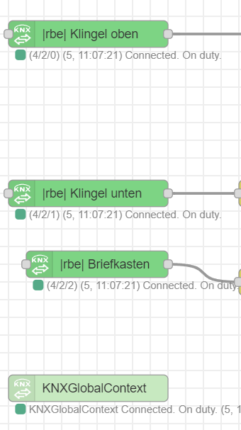

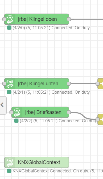

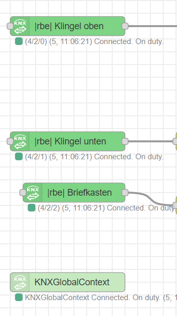

    Liebes Forum,
    mein IOBroker und Nodered laufen auf einem QNAP NAS mit genügend freien Ressourcen.
    Ich habe dazu den Container in der Continerstation installiert in dem der IOBroker läuft.
    Gerade mit NodeRed habe ich öfter Abbrüche der Verbindung. Geschätzt so alle 30-40 Sekunden. Festgestellt habe ich es damals beim erstellen der Nodes bereits als ich öfter nicht Deployen konnte und zusammengeführt werden musste. Auch meine Nodes welche vom KNX Adapter mit Status kommen, verbinden sich des Öfteren neu. Das hat zur Folge das die gesamte Klingel im Haus nicht funktioniert wenn Freunde vor der Türe stehen.
    Hat mir jemand von euch Anhaltspunkte was ich hier kontrollieren könnte damit das stabil läuft?
    Ich hab jetzt nur mal hauptsächlich Screenshots vom Adapter da ich hier am häuftigsten sehe wenn er neu verbindet. Es betrifft aber nicht nur den Adapter sondern ist wie gesagt auch beim übernehmen von neuen Flows dasselbe Problem. Hier habe ich ca von 4-5 mal übernehmen einen Ausfall.

      @basti17683 Was steht denn im iobroker log ?
      Adapter mal auf Debug stellen und ins log schauen.

        @wendy2702 Auf der Suche nach der Debug Funktion und dem damit einhergehenden Expertenmodus habe ich 4 Striche in dem "automatischen Neustart" der Instanz gefunden. Hier bin ich rein und einfach mal auf löschen. In der Instanz steht jetzt nur noch ein Strich und die KNX Node ist bspw. seit mehr als 5 Min verbunden.
        Könnte sein dass es das bereits war.
        Falls nicht: Das Debugging habe ich ja jetzt eingeschalten. Bekomme ich den LOG einfach indem ich den Gesamten Log herunterlade oder befindet der sich in einem eigenen Ordner?
