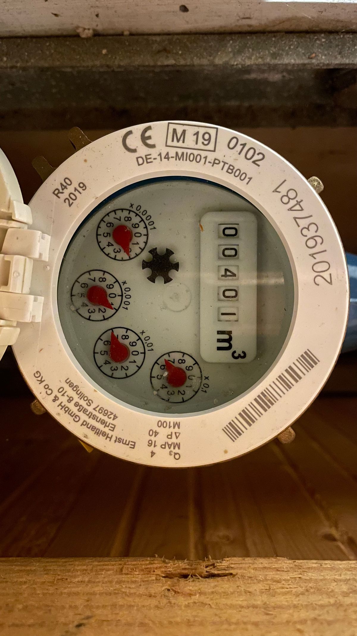

    Hi zusammen!
    Auf Grund eines heute festegestellten Wasserschaden möchte ich unsere Wasseruhr /-zähler gerne ebenfalls überwachen.
    Als Hardware habe ich einen ESP8266Mod 12-F D1 Mini und TCRT 5000 zur Verfügung. Diese würde ich gerne per MQTT entsprechend in iOBroker einbinden - habe aber bisher Null Erfahrung mit Flashen und Co
    Ein Bild des Zählers hänge ich an
    Würde mir einer bei Seite stehen und mich unterstützen und durch dieses Vorhaben begleiten? Würde auch ein HowTo dazu schreiben...
    Danke im Voraus!
    Rik

      @rikdrs hey, da kann ich folgendes empfehlen:
      ein Gehäuse, falls du keinen 3D-Drucker hast:
      https://www.inventwo.com/h2oreader-gehaeuse
      und dann dieses Github-Projekt:
      https://github.com/jomjol/AI-on-the-edge-device
      funktioniert wunderbar

        @rikdrs Als Alternative zum selbst gedruckten oder gekauften Gehäuse geht auch einfach eine HT-U Überschiebmuffe DN 90 mm (Dichtung auf beiden Seiten) mit HT-M Muffenstopfen DN 90 mm (Kappe am andere Ende). Nicht ganz so formschön aber da wo die Wasseruhr normalerweise ist, stört das ja meistens nicht 😂
