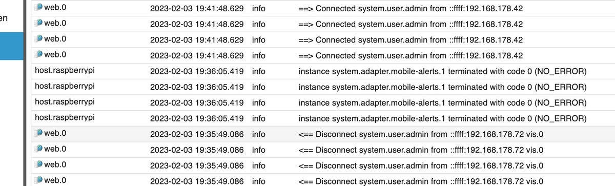

                shipper
                schrieb am zuletzt editiert von shipper
                @glasfaser
                kleiner Auszug, die Meldungen kommen von allen Adaptern
                • S shipper
                  @glasfaser
                  GlasfaserG Offline
                  GlasfaserG Offline
                  Glasfaser
                  @shipper
                  Danke ...
                  Damit kann man mehr anfangen , so sieht man das der Timestamp pro Meldung gleich ist .
