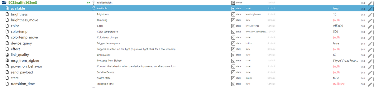

    Moin,
    ich kämpfe schon ne ganze Weile mit der Eigenart, dass bei einem Sprachbefehl über den Alexa2-Adapter "Lampe aus" die Helligkeit der Zigbee-Lampe auf 0 gesetzt wird und nicht der State auf false gesetzt wird. (Meine Lidl RGB Bulbs haben damit ein Problem) Ich habe eben einfach mal in den Zigbee.Objects die Rolle der Lampe von Level.dimmer auf level.brightness gesetzt und in IOT den Eintrag für Brightness neu verknüpft und siehe da - nun wird die Lampe via State ausgeschaltet. Ansonsten funktioniert auf den ersten Blick alles andere auch einwandfrei. Ich frage mich daher, was unterscheidet .dimmer und .brightness?
    Danke und Gruß
    Sascha

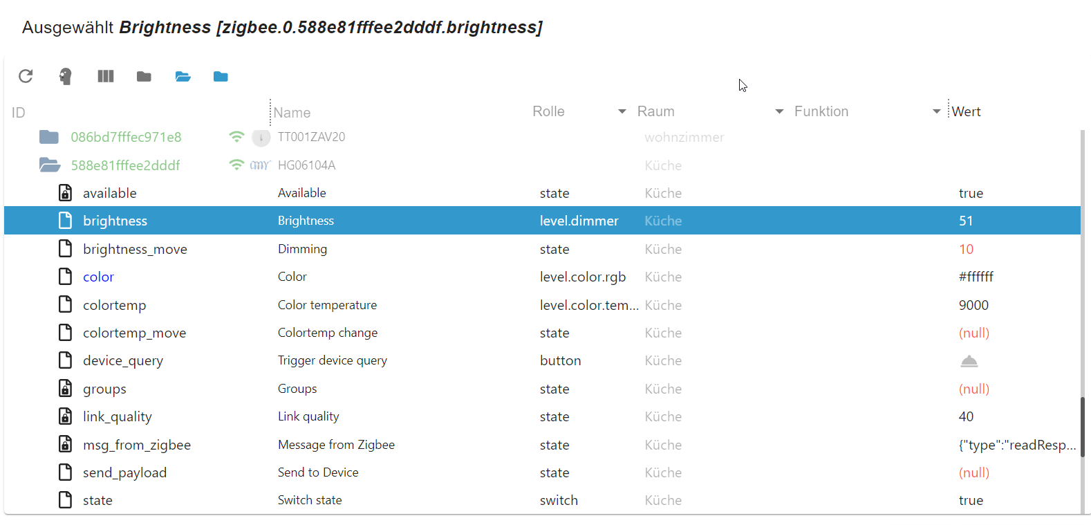

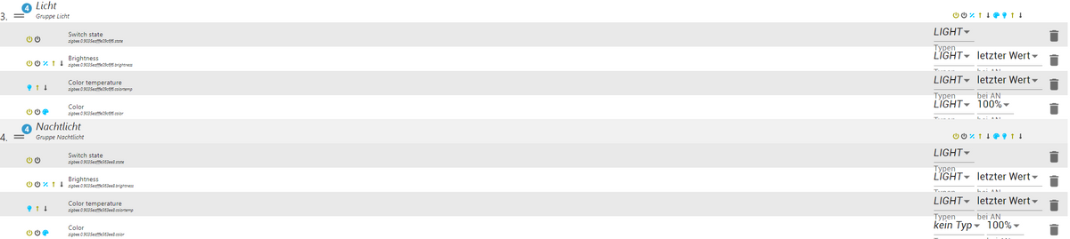

      @fglimpse
      Schickt mal bitte Screenshot von deine Programmierung, bzw Einstellung.
      Gruss nettekov
