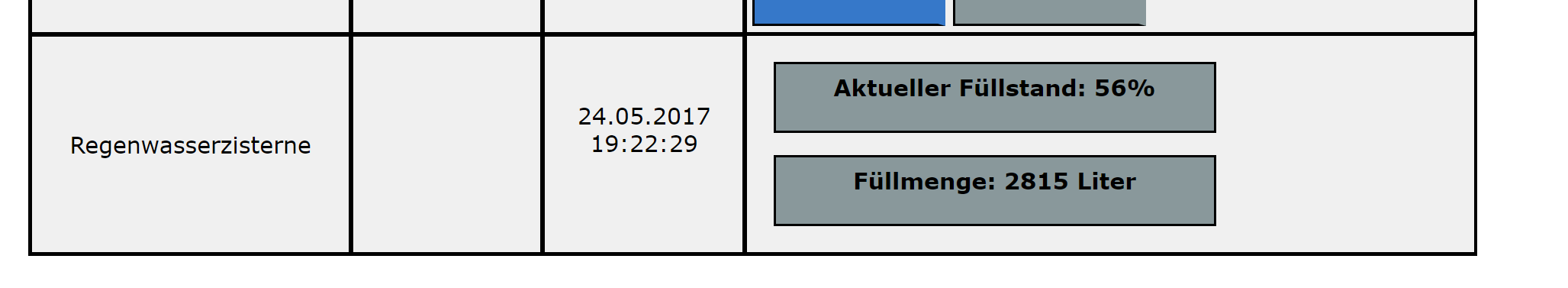

    Hi Leute,
    ich habe bei mir einen HM Füllstandsmesser in meiner Regenwasserzisterne im Einsatz. Das Gerät scheint auch normal in iobroker auf und der aktuelle Füllstandswert in % wird auch in iobroker angezeigt. Die zusätzliche Angabe der Füllmenge in Liter kann ich in iobroker aber nicht finden.
    Wie bekomme ich den in iobroker rein ?
    Danke.
    Beste Grüße
    • apollon77A Offline
      apollon77A Offline
      apollon77
      Ich denke das die CCU hier selbst diesen Wert errechnet und das mit dem Sensor nichts zu tun hat.
      In der CCU definierst Du ja die Form und alles woraus die CCU die gesamt-Füllmengeberechnet und dann dort nur x% des Wertes dann anzeigt. Das kommt nicht vom Sensor :-(
      Von daher kannst Du es ggf selbst berechnen …

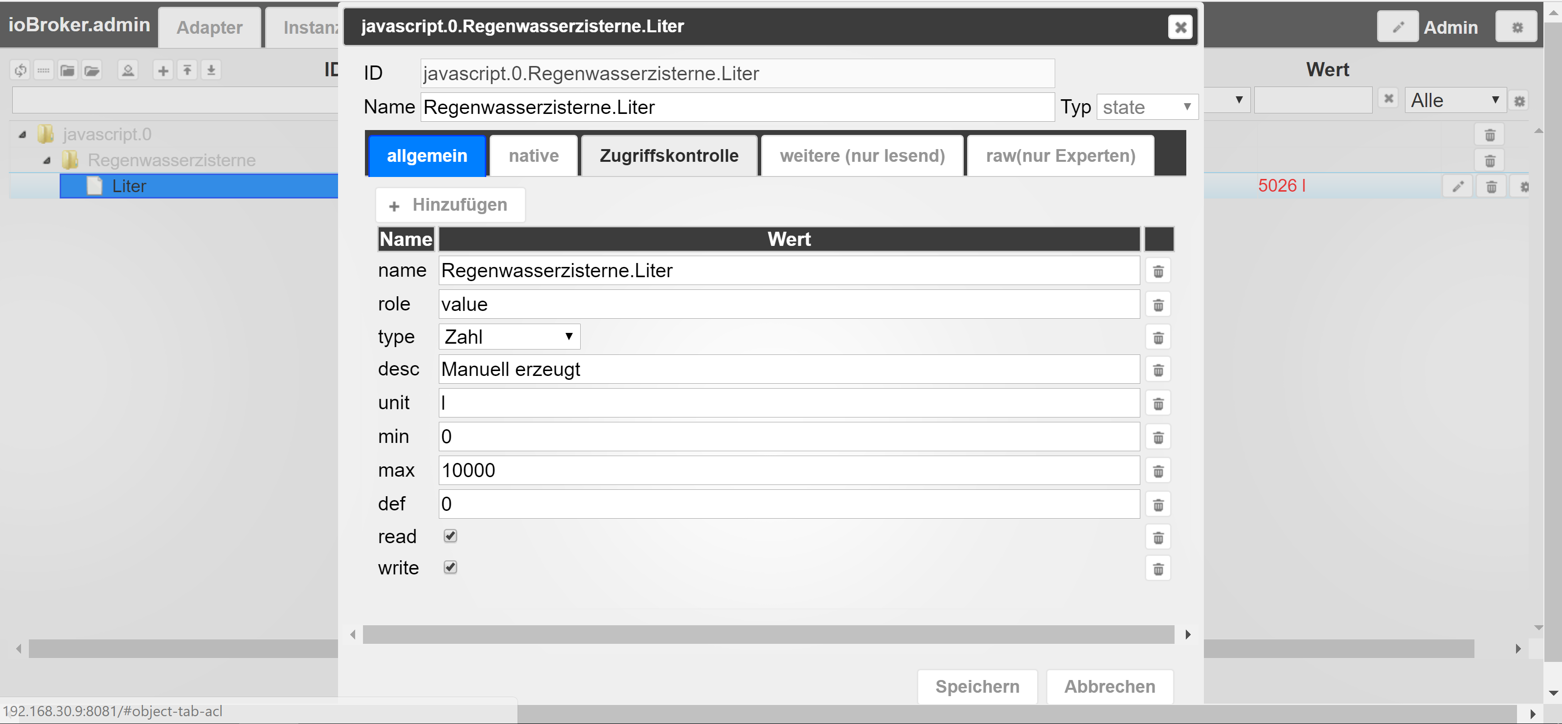

        hmm okay,
        ich hätte das Berechnen mit folgendem Skript probiert:
        var idProzent = 'hm-rpc.1.KEQ0365418.1.FILLING_LEVEL';  // Datenpunkt-ID Füllstand vorhanden
        var idLiter = 'javascript.0.Regenwasserzisterne.Liter';   // Datenpunkt-ID für neuen DP mit Liter um Mitternacht
        function calcLiter() {
            var prozent = getState(idProzent).val;
            setState(idLiter, 5026,39 * prozent / 100,true);
        schedule('49 21 * * *', calcLiter);  // täglich um Mitternacht '55 22 * * *''0 0 * * *'
        Ich bekomme aber nur den Wert 100% Wert in den DP geschrieben und nicht den berechneten…
        Hab ich ich beim Script einen Fehler in der Berechnung ?
          apollon77A Offline
          apollon77
          Warum nicht bei Änderung des FILLING_LEVEL Wertes jedes mal neu berechnen … also "on" auf die FILLING_LEVEL id ...
          • paul53P Offline
            @Qlink:
                setState(idLiter, 5026.39 * prozent / 100,true);
            Besser:
            function calcLiter(dp) {
                setState(idLiter, 50.2639 * dp.state.val, true);
            on(idProzent, calcLiter);  // bei jeder Änderung von Prozent
            setState(idLiter, 50.2639 * getState(idProzent).val, true);  // Script start
