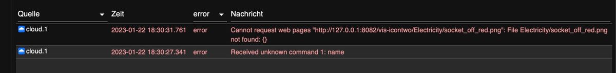

            @homoran habe ein eigenes Projekt erstellt wo ich meine Views habe.

              @peter666666 an der Meldung sehe ich keinen Bezug zu main.
              ist icontwo denn überhaupt auf dem cloud-server installiert?

                      kann ich dir nicht sagen, ich verstehe sie nicht.
                      und wo da ein Bezug zu main sein soll auch nicht.
                      wenn du main gar nicht nutzst, kann da auch kein inventwo widget drin sein.
                      irgendwas stimmt an deinen Informationen nicht.

                        @homoran ich dachte es sei von main. Dann wird es von meinem Projekt sein wo inventwo Widgets in Verwendung sind, sorry für die falsche Info.
