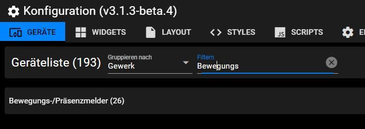

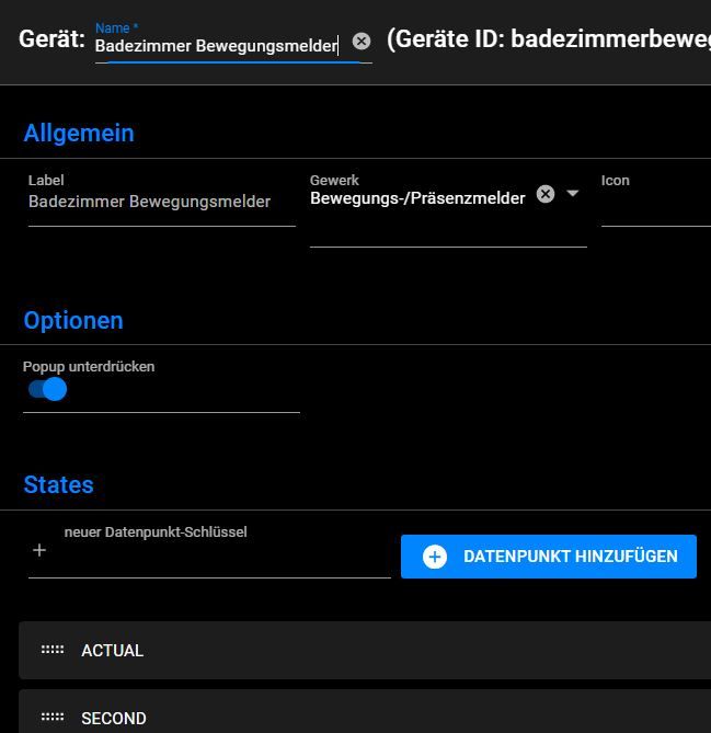

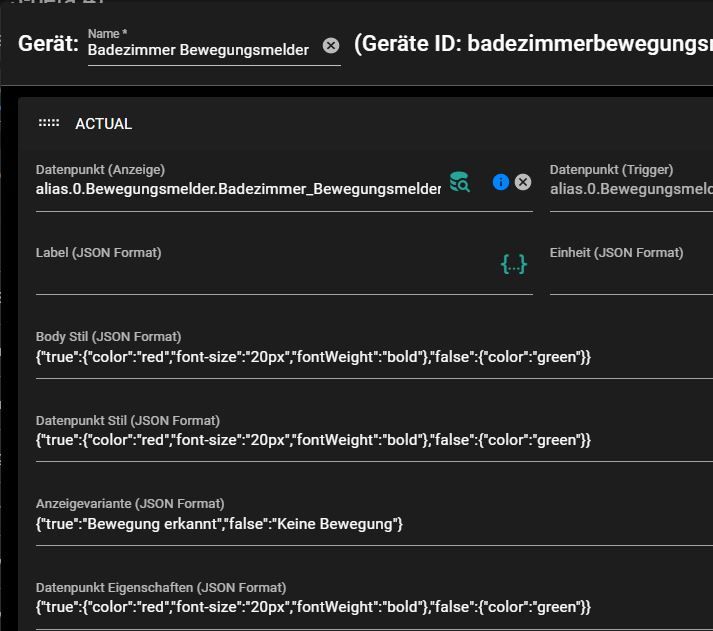

          @mcu sorry für die späte Rückmeldung!
          IMHO wäre es einfacher, die Änderungen innerhalb der Jarvis-Umgebung vorzunehmen. Da Jarvis leider ;-) so viele Einstellungsmöglichkeiten bietet, bastele ich sehr oft am Tablet, dann ist das kopieren zwischen Jarivs und iobroker nicht besonders komfortabel.
          Eine Filter- und Auswahlfunktion innerhalb von Jarvis wäre super:
          • Gewerk auswählen
          • ggf. einzelne Geräte auswählen
          • Datenpunkt auswählen
          • Feld im Datenpunkt auswählen (z.B. Body Element, Anzeigevariante usw.)
          • Änderungen eintragen
          • Übertragen auf alle Geräte des Gewerk oder ausgewählte Geräte

            MCU
            @flkontakt
            Intern an jarvis komme ich nicht dran.
            Was ich noch machen kann, ist die Geschichte mit dem Gewerk.
            Also, man könnte ein Gewerk auswählen und dann alle Geräte (Id+Name) mit dem Gewerk im Array anzeigen lassen.
            Die Komponente, die man nutzen möchte, hat man ja schon ausgewählt mit dem fromdDeviceId und fromStateKey.
            Dann setdevices und alle Komponenten mit dem Gewerk, die man im Array drin hat, würden die neuen Werte bekommen.

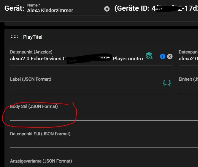

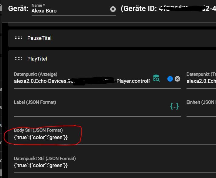

                  @mcu hallo, sorry für die späte Rückmeldung! Bin heute kurz zum testen gekommen, bekomme es aber nicht hin. Siehe Bilder, wollte hier die Einstellungen der einen Alexa auf die anderen übertragen, aber ohne Ergebnis. Vielleicht kannst du mir die notwendige Reihenfolge beschreiben:
