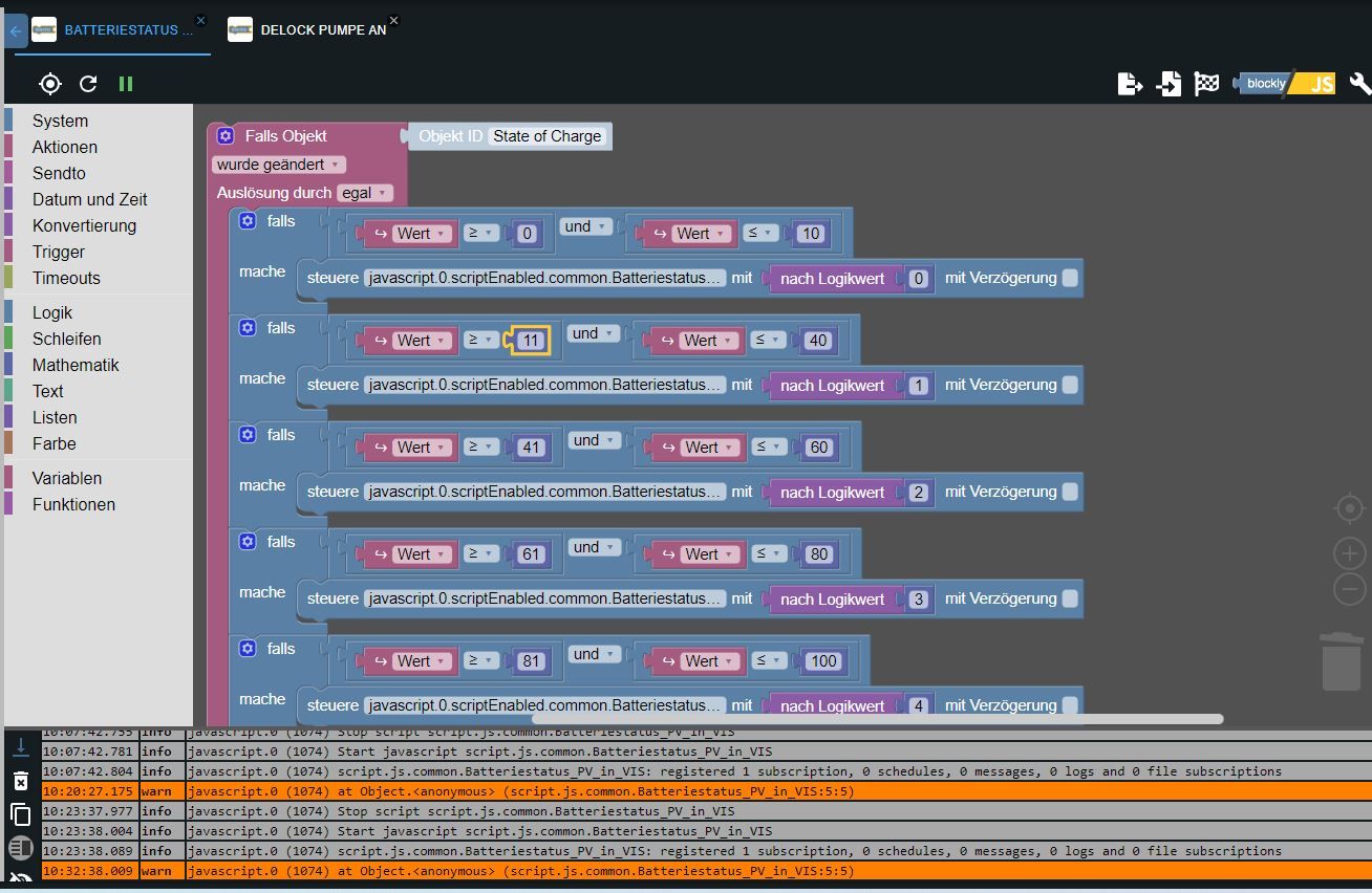

    ich möchte mit dem Image 8 Widget im VIS bei verschiedenen Ladezuständen auch verschiedene Bilder anzeigen lassen (PV lädt Akku).
    Dazu habe ich ein Skript im Blockly geschrieben, jedoch schreibt er mir bei den Bedingungen nicht die entsprechenden Werte, sondern nur "true".
    Was mache ich verkehrt?

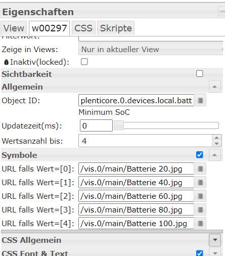

      @shigi76 warum Doppelpost?
      nimm das Widget, trage die Bilder ein und fertig!
      du brauchst kein Skript

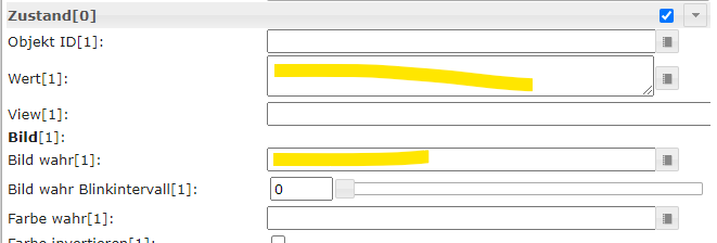

        Ich verstehe nicht, wie das ohne Skript gehen soll. Es werden bei Symbole ja nur die Werte 0-4 angegeben.
        Ich möchte das erste Bild anzeigen lassen, wenn der Ladezustand z.B. 0-20% beträgt.
        Das zweite Bild bei 21-40% usw.
        Wie mache ich das genau?

          michihorn
          @shigi76 Moin, versuche es mal mit dem Widget von vis-inventwo "multi-switch", dass sollte klappen.
          Hier hast du jede Menge Einstellmöglichkeiten
          Vielleicht reicht dir das 😊

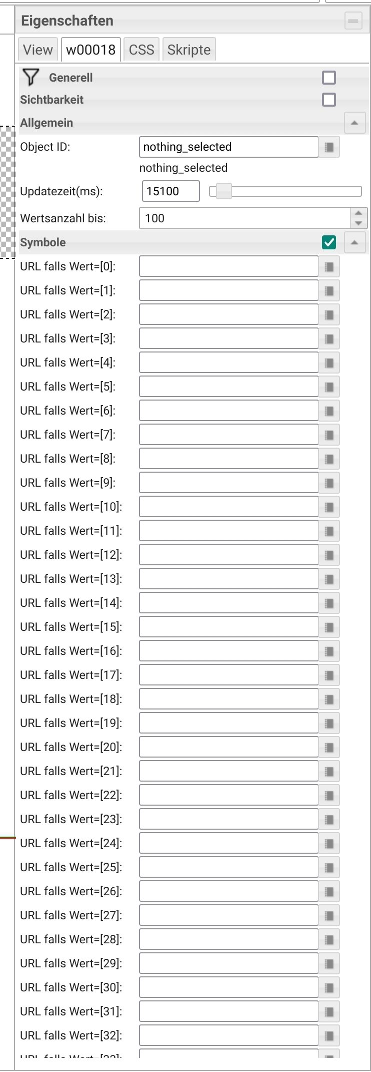

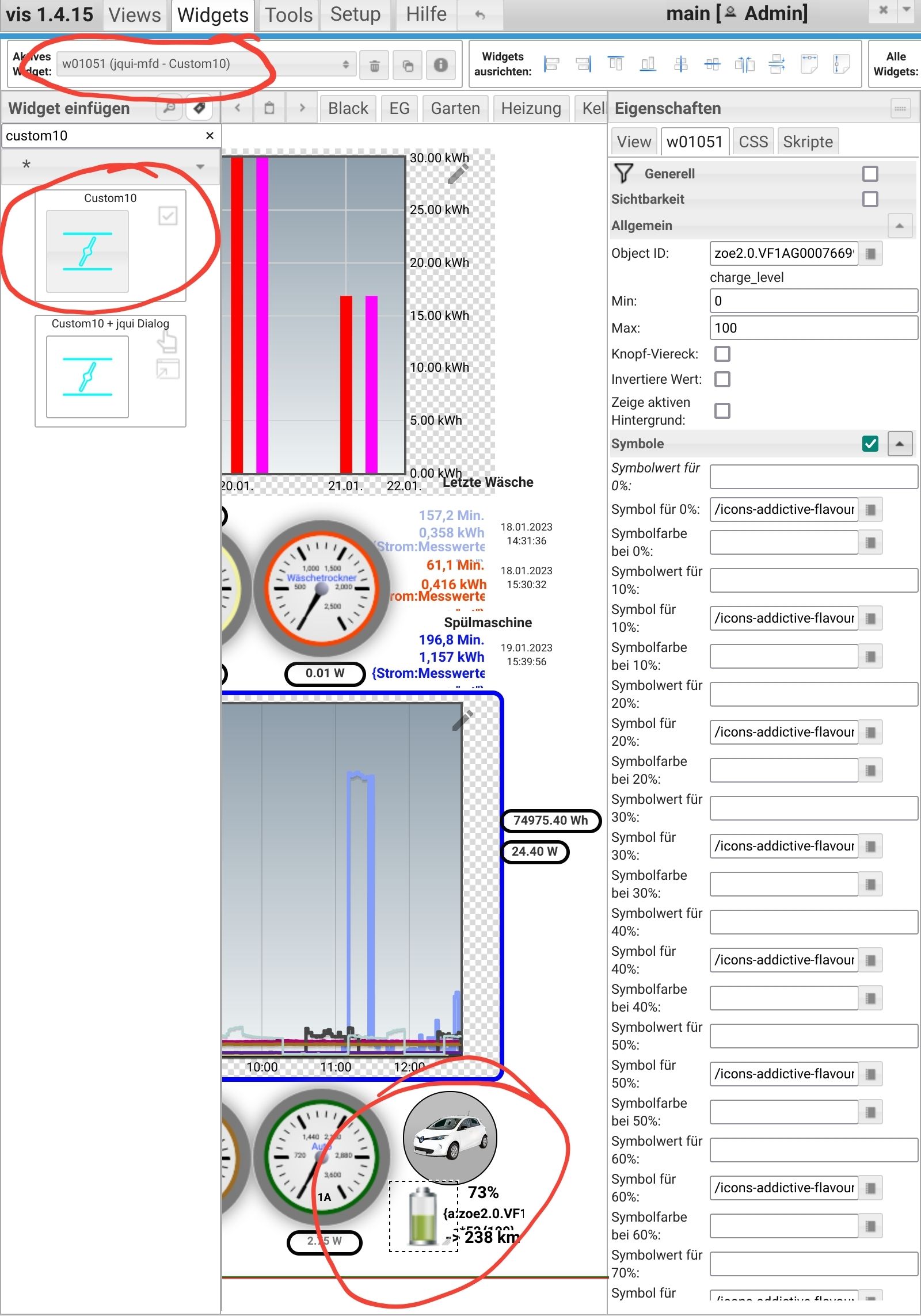

            @shigi76 sagte in Verschiedene Bilder bei unterschiedl. Ladezuständen:
            da kannst du auch mehr einstellen, aber ich glaube nicht dass du 100 Stufen brauchst.
            sonst nimm custom 10

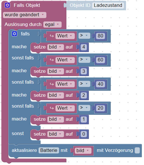

              @shigi76 sagte: nicht die entsprechenden Werte, sondern nur "true".
              Du hast es so programmiert mit Konvertierung "nach Logikwert". Außerdem haben eigene Datenpunkte nichts unter "scriptEnabled" zu suchen!
              Prinzip:
              EDIT: Erstelle einen eigenen Datenpunkt, z.B. "0_userdata.0.PV.Batteriestatus" vom Typ Zahl.
