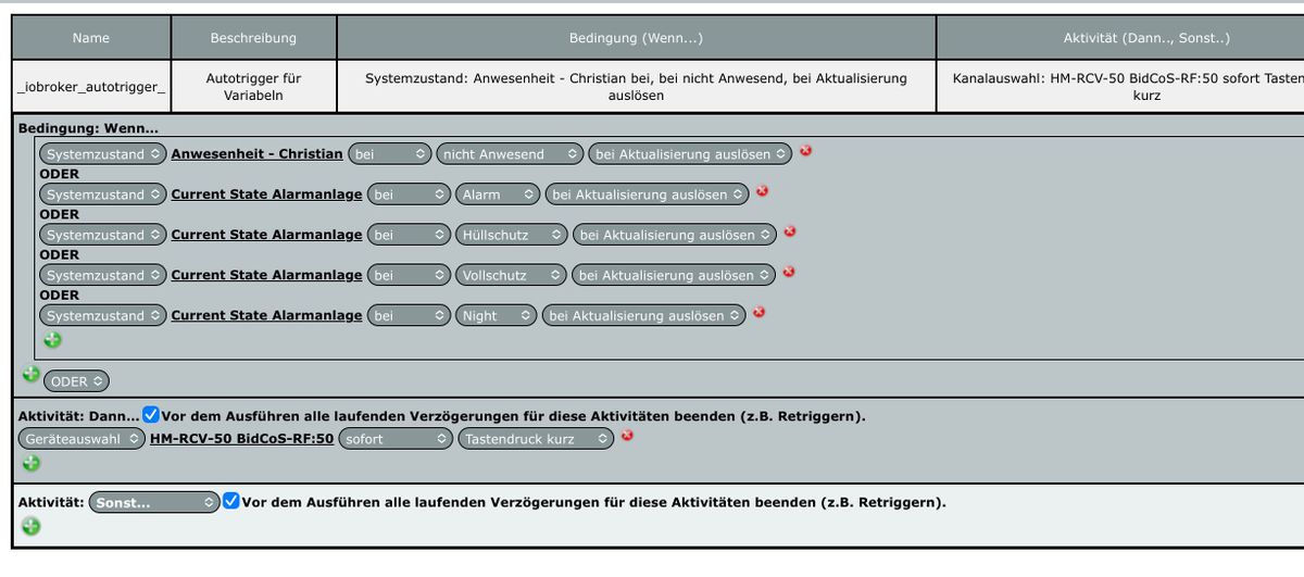

      @mario-blass die variabeln werden nur durch polling aktualisiert. Dies kannst du aber austricksen wenn du ein Programm in der ccu erstellst wo du ein virtuelles Gerät betätigst, dadurch werden diese dann sofort aktualisiert. Am besten nimmst du das welches du auch in der Rega Instanz Einstellungen gewählt hast unter Trigger.

          @mario-blass ja weil die Variablen per poll abgefragt werden. Ich weiß nicht was der Standart wert ist, bei mir stehen 30sekunden. Das heißt alle 30 Sekunden werden die Daten bzw. Variabeln von ioBroker auf der CCU abgefragt. Das ist dafür das das ganze nicht überlastet wird. Du kannst dir Sekunden auch runter setzen in der Rega Instanz Einstellungen. Ist aber nicht ratsam. Aber wie gesagt bei variablen die sofort aktualisiert werden sollen, musst du ein Hilfsprogramm erstellen. Sobald diese dann ausgelöst werden wird der Status sofort an ioBroker übergeben.
