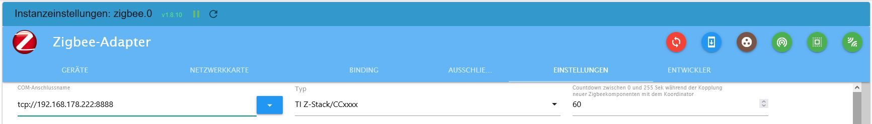

      kleine Anleitung. Eventuell ist das für einen hilfreich
      • auf die Bridge "Zigbee tasmota32-zbbrdgpro" flashen
      • Configuration -> Configure Other (aktivieren nicht vergessen)
      {"NAME":"TCP ZBBridge Pro","GPIO":[0,0,576,0,480,0,0,0,0,1,1,5792,0,0,0,5472,0,320,5793,5504,0,640,608,32,0,0,0,0,0,1,0,0,0,0,0,0],"FLAG":0,"BASE":1}
      • TCP per Rule starten
      backlog rule1 on system#boot do TCPStart 8888 endon ; rule1 1 ; TCPStart 8888
      • Coordinator Firmware nach dieser Aleitung geflasht
      • Einstellung im Zigbee Adapter (ExtPanID und Kanal anpassen, vor dem ersten Start anpassen!)
      • speichern/Adapter startet neue .... ein wenig Geduld und die Lampe gehen auf grün
