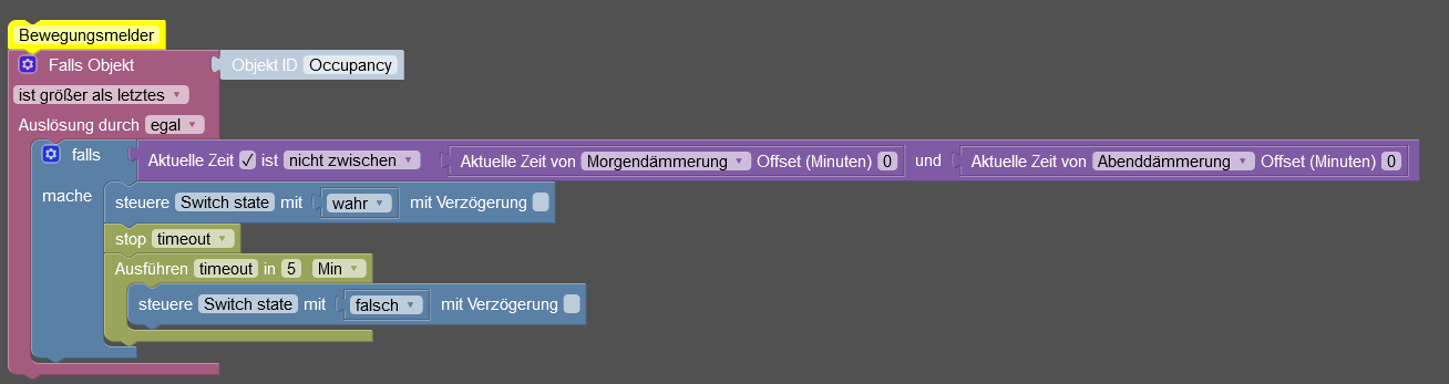

    Ich habe einen Zigbee Bewegungsmelder der in der Küche die inderekte Beleuchtung bei Bewegung für 5min einschalten soll. Das ganze funktioniert soweit, nur bekomme ich es nicht hin das die Beleuchtung nur in der "dunklen Zeit" (Abenddämmerung-Morgendämmerung) eingeschaltet wird.
    Hat jemand eine Idee was ich ändern muss ?
    Hier mein Blockly:

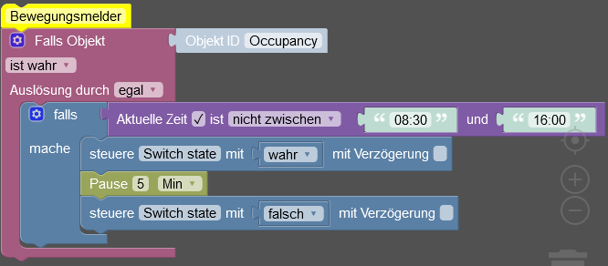

        edit..... funktioniert so leider nicht
        danke für den Tipp...
        werde das mal testen.
        wenn ich feste Zeiten vergebe funktioniert es

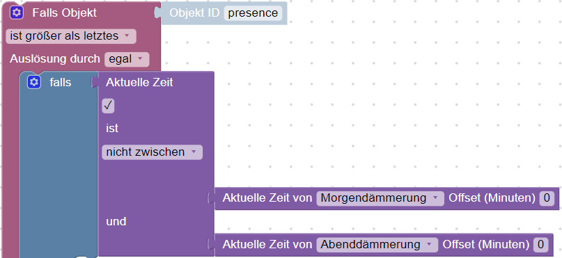

          @pi_noob15
          Dir ist bewusst, dass "zwischen Abend- und Morgendämmerung" Sonnenelevation < -6° bedeutet?
          Die Ortskoordinaten sind in der Javascript-Instanz richtig eingestellt? In Berlin hat heute die bürgerliche Abenddämmerung (-6°) um 17:10 Uhr geendet.
