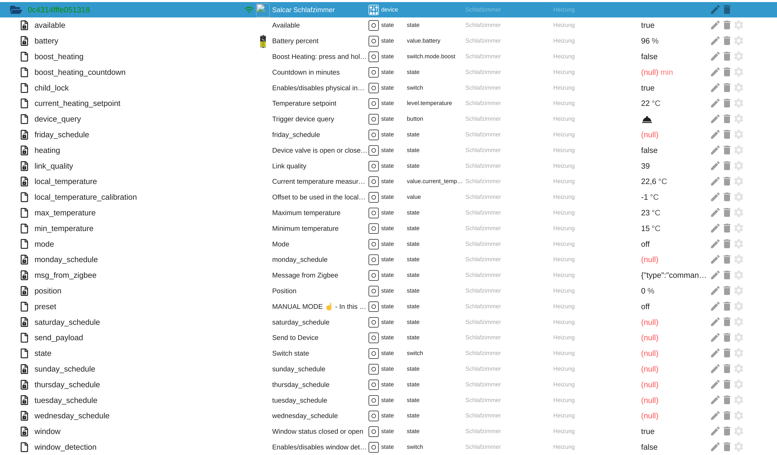

    ich verwende IOBroker nun schon ein ganze Weile und dank diesem Forum haben sich auch einige "Herausforderungen" schnell in Luft aufgelöst, aber mit der folgenden komme ich einfach nicht weiter.
    Ich wollte mich mit Lovelace als VIS Alternative für mein aktuell genutztes iQontrol beschäftigen. Leider habe ich Probleme damit die Zigbee Thermostate richtig einzubinden. Teile haben sich bereits gelöst, nachdem ich hier die passenden Rollen gefunden habe, aber leider finde ich keine passende Rolle für den Modus bzw Presets.
    Meine Thermostate unterstützen nämlich genau vier davon:
    1. auto
    2. manual
    3. on
    4. off
      (MANUAL MODE ☝ - In this mode, the device executes manual temperature setting. When the set temperature is lower than the "minimum temperature", the valve is closed (forced closed). AUTO MODE ⏱ - In this mode, the device executes a preset week programming temperature time and temperature. ON - In this mode, the thermostat stays open OFF - In this mode, the thermostat stays closed).
    Hat jemand eine Idee, wie die korrekte Rolle heißen müsste und vor allem ob dies im Preset oder im Mode Datenpunkt gesetzt werden muss? Ich komme hier leider irgendwie nicht weiter :-(
    Das wären alle Datenpunkte, die das Thermostat anbietet. Im VIS mit simple-thermostat habe ich zumindest schon die Boost Funktion gefunden ;-)
    Leider geht momentan bei Aktion nichts, da genau da meiner Meinung nach das Problem besteht.
    Vielen Dank schon mal im Voraus
