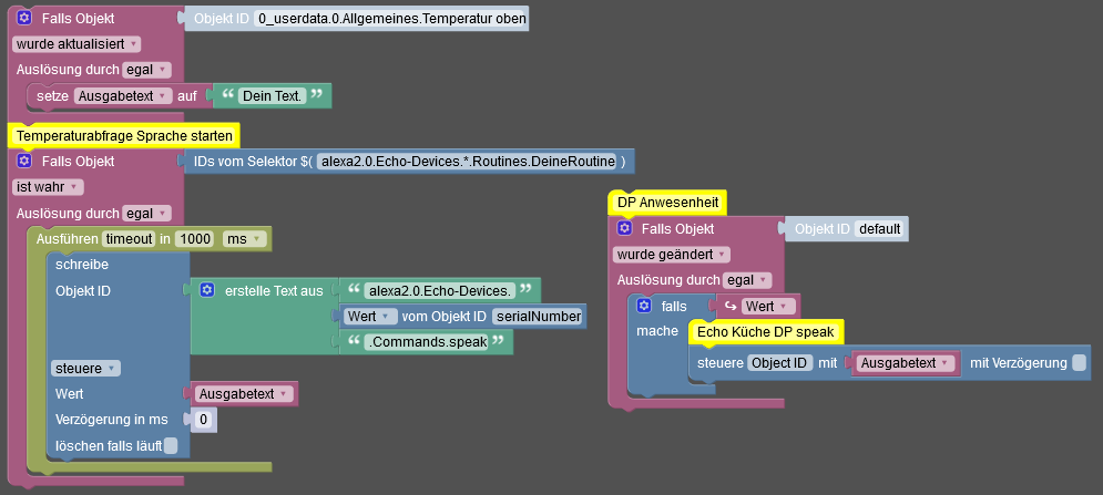

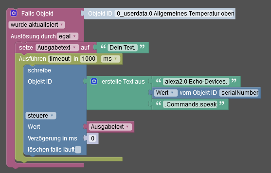

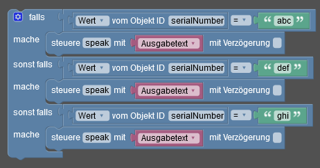

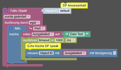

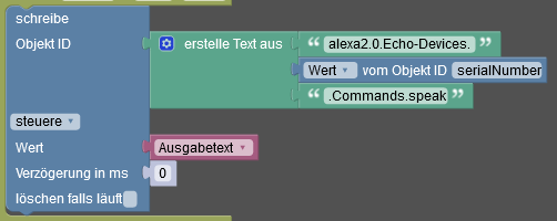

    Spitfire4all
    irgendwann habe ich mir einmal aus einem Script abgekupfert, wie man ein Echo Device als Default setzen kann.
    Jedenfalls konnte man den Wert History.name in alten Versionen beschreiben, jetzt ist er ein State und das geht nicht.
    Kann ich den Wert einfach in etwas anderes, beschreibbares ändern oder gibt es einen anderen Weg ein Echo als Ausgabegerät zu setzten?

      @spitfire4all Einen einzelnen kann man nicht als default setzen.
      Aber wenn Du erreichen möchtest dass Dir der Echo antwortet zu dem Du sprichst dann gibt es da schon Möglichkeiten.
      Falls dies so gewünscht ist dann bastel ich Dir gern ein Blockly zusammen 😀
        Der DP serialNumber findet sich hier:
        alexa2.0.History.serialNumber
        Lehrling seit 1975 !!!

            @spitfire4all sagte in Echo device als default ausgabe Gerät:
            wenn ich nach Hause komme
            Dann musst Du auf was ganz anderes Triggern nämlich auf einen DP welcher bei Anwesenheit auf true schaltet:

              @spitfire4all
              Im ersten Trigger legst Du Deinen Ausgabetext fest.
              Im Trigger darunter startest Du die Sprachausgabe auf dem Echo zu dem Du sprichst.
              Dort trägst Du dann folgendes ein:
              alexa2.0.Echo-Devices.*.Routines.DeineRoutine
              Dazu habe ich z.B. eine Routine in Alexa angelegt welche auf das Wort Temperaturstatus reagiert.
              Die Routine bleibt an sich aber leer, d.h. es wird nichts ausgeführt !
              Und wie schon geschrieben im rechten Trigger startet die Sprachausgabe auf Deinem Echo Küche - sobald ioBroker erkennt dass Du gerade heimkommst. (Ich nutze für solche Dinge entweder die Adapter TR064 oder fbCheckpresence mit dem jeweiligen DP von meinem Smartphone.
                      Du schreibst einfach einen neuen Wert in die Datenstruktur des Alexa 2 Adapters, aber commands.speek gibt es doch?
                      Natürlich keinen neuen, sondern der "anzusteuernde" Datenpunkt (Objekt ID) wird zusammengebaut:
                      alexa2.Echo-Devices.
                      DP serialNumber
                      .Commands.speak
                      also wird folgender DP mit dem Wert der Variable Ausgabetext angesteuert:
                      alexa2.0.Echo-Devices.xxxxxxxxxxxxxxx.Commands.speak
                      Der DP serialNumber ist ja der:
                      und in diesem befindet sich die Seriennummer des im Moment angesprochenen Echos.

                          dieser schreibeBlock erspart quasi folgendes:
